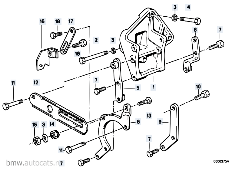

После замены двигателя с m10b18 на m20b23. Не поставили ГУР, (оставили его на рулевой рейки) сказали что не хватает какого-то держателя ГУР. И ставиться ГУР с другой стороны.
Не на**али ли меня...  >:(
Где её взять можно? И вообще есть у этой детали свой номер чтобы в каталоге посмотреть?
За помощь заранее благодарен!

ГРУ - это главное разведывательное управление! Не надо его ставить на двигатель!
А усилитель руля называется ГУР! Кронштейн ГУР на большинстве М20 один с кронштейном генератора. Но вот крепления на самом насосе и натяжная планка на М20 не такие как на М10. Их надо отдельно купить.

На запрос "натяжная планка для ГУР" ничего найти не могу... Как она называется?

Тебе нужно убедится что деталь номер 1 как на картинке, она и генератор и насос ГУРа крепит. А так-же купить детали 5, 6, 8, 9, 12, ну и по желанию все гайки и болты. Ну и ещё нужен шкив насоса тоже от М20. Если новое покажется не бюджетным, а оно скорее всего покажется таковым, то искать б/у, может даже проще с насосом, так как б/у насос стоит где-то 1-2к.

Спасибо большое за помощь! ++
Займусь поиском деталей...
