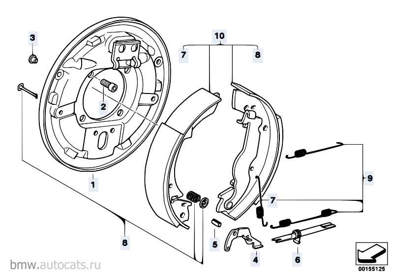

Бумер 316 м10, но донором был 320 м20. Поэтому там сборная солянка.
Недавно появился шум колодок при торможение торможении, потом один тросик сильно ослаб. Вчера посмотрел на подъёмнике, потёк цилиндр.
Вопрос:
Какие колодки и цилиндр заказывать? Я так понял там два варианта есть или я что о путаю
№ колодок 34 21 9 064 270
№ колодок 34 41 1 159 467
Да можно разобрать и посмотреть какие там, но не хочу чтоб она стояла пока запчасти жду (езжу каждый день).

второй вариант колодок это колодки ручника от дисковых тормозов.
Значит там может быть только один вариант?

барабанных колодок только один вариант, да.

Согласен с вышеизложенным - вторая картинка про дисковые тормоза, вариант барабанных тормозов только один.
Кроме колодок рекомендую купить ремкомплект пружинок и солдатиков. При наличии денег - планку развода колодок и флажок автоподвода. Ну и новые барабаны до кучи. Тогда о задних тормозах можно будет забыть на несколько лет.
