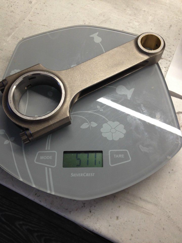

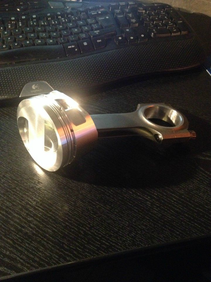

Было куплено:

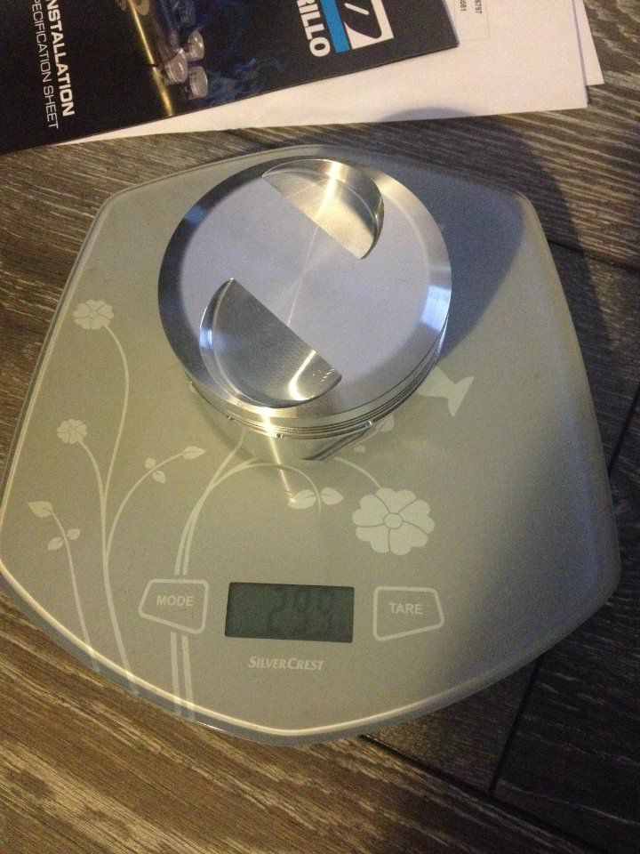

1. Поршни Cp pistons(Cp Carrillo) Новые.
Спеки:
Диаметр: 85 мм
Кв: 28,5 мм
Вес: 300 гр

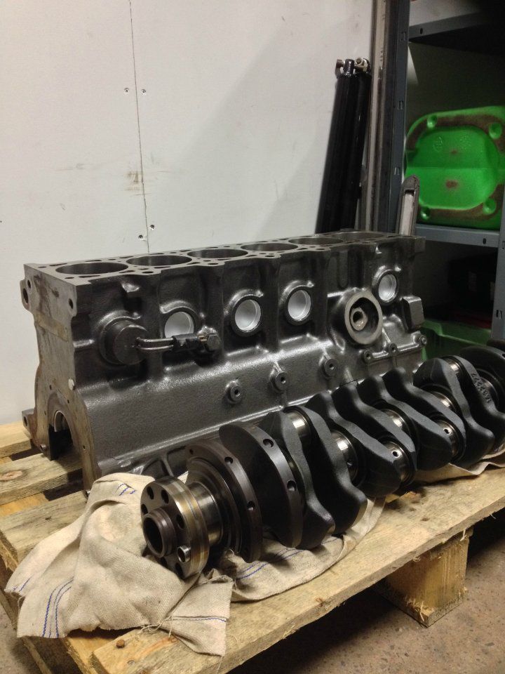

2. Блок
Расточенный под поршни выше, покрашенный и готовый к сборке.
С уже впилеными форсунками для масла(сделаны правильно)
3. Шатуны. Н-образные. 135 мм
С новыми ARP болтами.

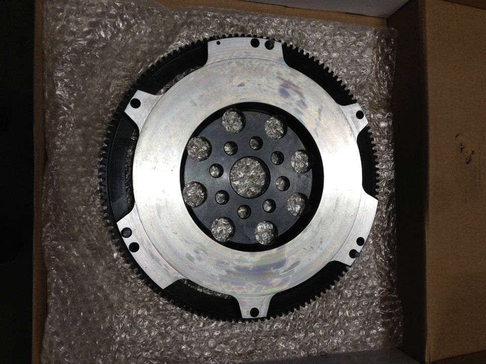

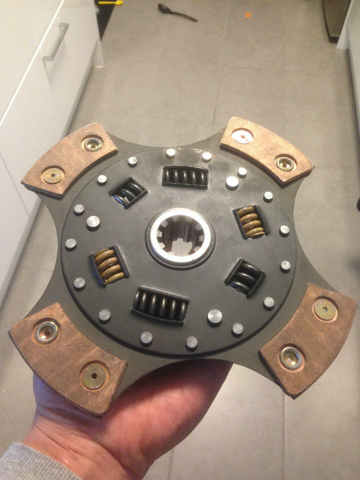

4. Новый супер лёгкий маховик, порядка 4кг(пока не взвесил)

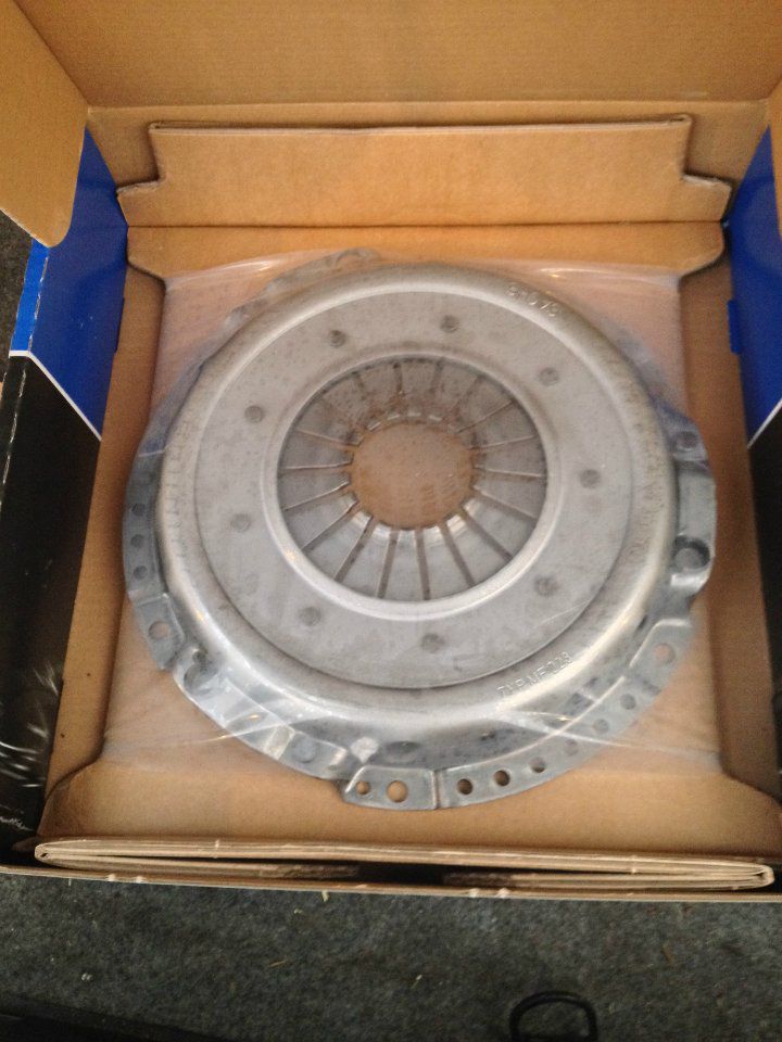

5. Диск сцепления.
6. Корзина
7. Так же в придачу дали колено м52б28. На фото с блоком лежит!
Собственно это все и было собрано под строкер на этом колене!

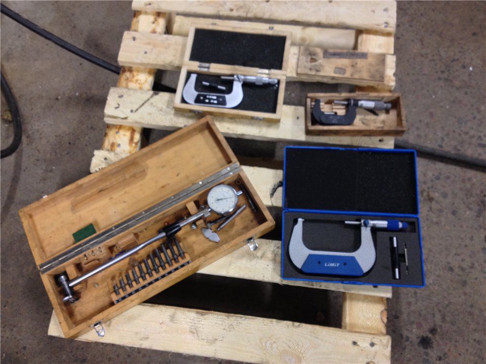

Ну а на дном этапе провожу всяческие замеры....
И похоже что концепция мотора немого изменится, но нужно всё собирать и смотреть что из этого всего можно выжать!
Пока как то так. Но уже совсем скоро! :)

Колено м54б30?
Что за штука на блоке вместо пробки в районе шестого циллиндра?
Скажи номерки корзины и диска? Хочу такие заказать!
« Ответ #578 : 20 Ноября 2015, 00:32:16 »
Железки крутые!
Колено м54б30?
Ах да, колено. Про него забыл написать! Колено м52б28.
Эта штука что с блоке вместо пробки, завется подогрев двигателя, тут очень распостраненная штука, зимой втыкаем в розетку, розетка с таймером 2 часа до выезда, ож прогревается и салон греется мини пушкой. Очень крутая тема!
Номерки корзины посмотрю, на диске их точно нет, тк купил в конторе которая их делает!
« Последнее редактирование: 20 Ноября 2015, 14:45:39 от itet
