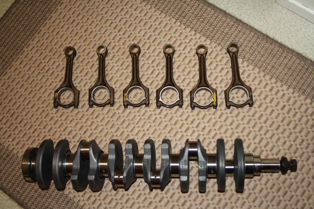

- Колено уже куплено М21, подъем 81 мм, думаю облегчить на пару кг, кто что думает?! + 1,5 кг от стокового!
В итоге решил взять колено ета.
Расточено под первый ремонтный размер!
- Шатуны 140 мм куплены, спасибо Феде! В сумме на 546 грамм легче чем стоковые!

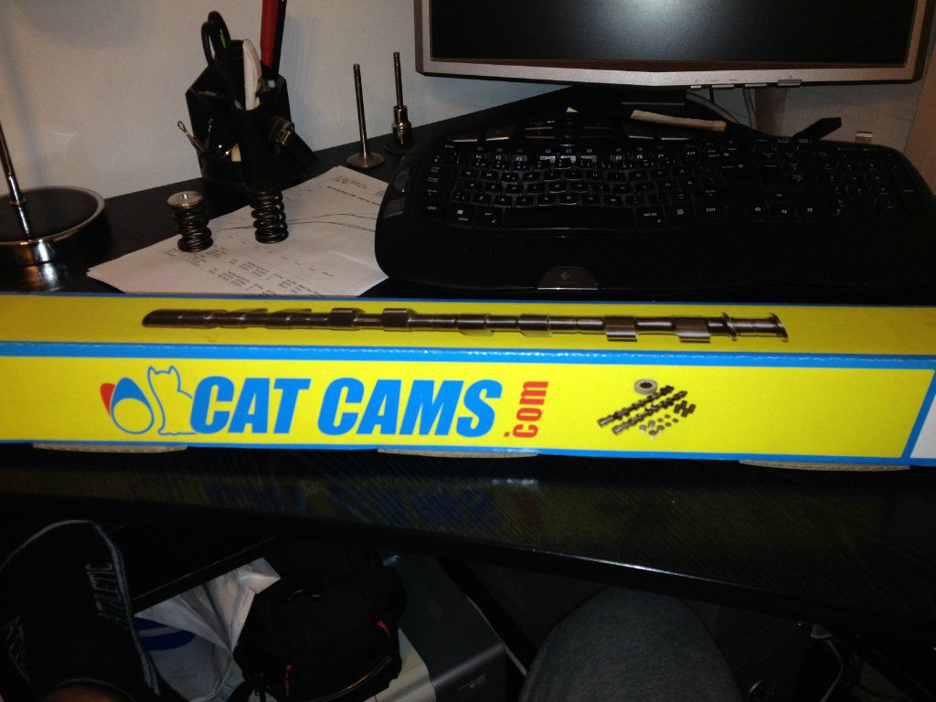

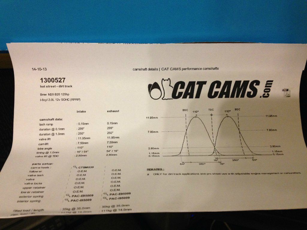

- распредвал Cat Cams.
Новенький. В коробочке.
Спеки. 299гр, подьём 12,3мм

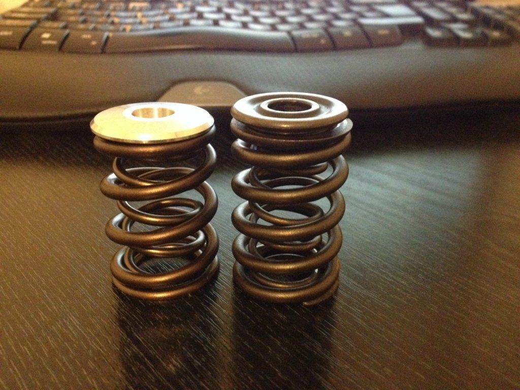

Так же были заказаны пружины Cat Cams. Как раз для этого вала.
Слево Cat Cams, Справо сток. Высота разная.
Пружины на удивление туго вставлены друг в друга.
Со стоком разница

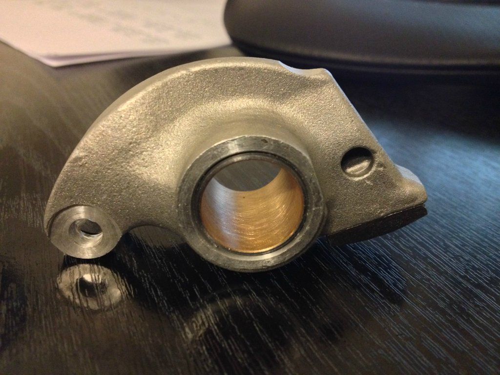

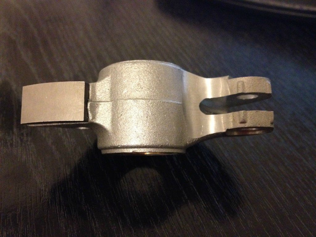

Со всем этим добром хорошо будут работать усиленные рокера.
Вот такие вот лежат и ждут своего часа....
Со стоком не сравнить!

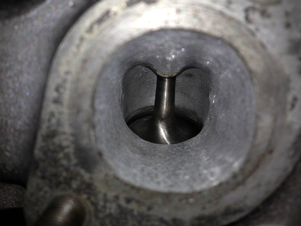

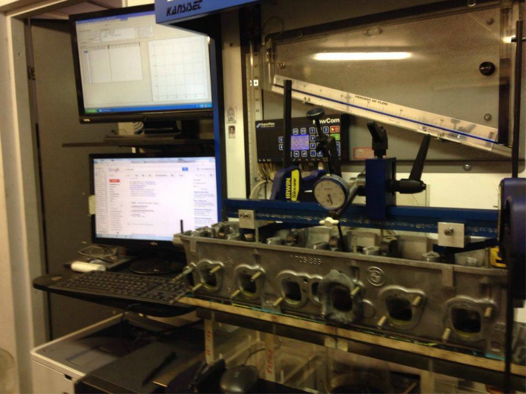

Ну и собственно ГБЦ.
Фото со стенда продувки.
Клапана слегка доработаны.

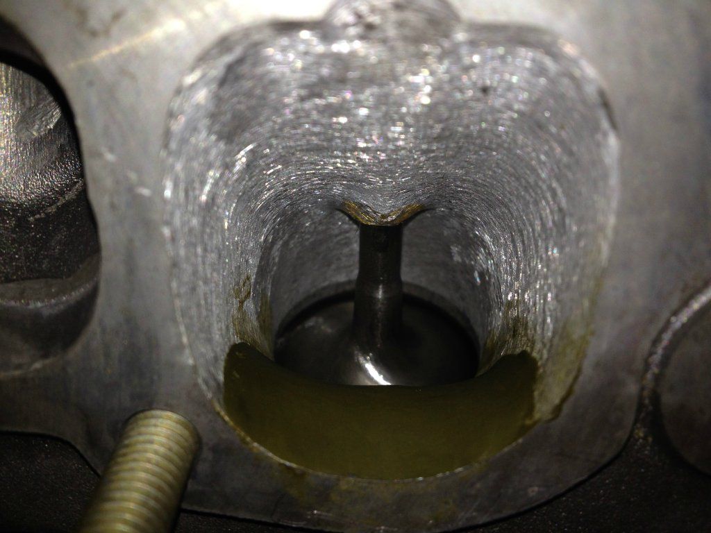

А вот и собственно впускные каналы и их доработка.

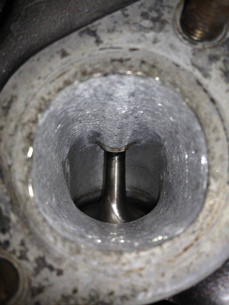

Выпускные не очень изменились.

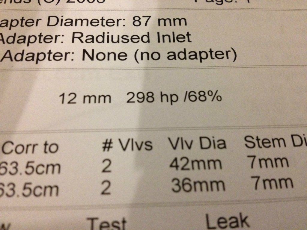

Ну а теперь результаты. При 12 мм подъёме 298 л.с.
Ну и  с подъёмом 10 и 11 мм
Ну и график ДО доработки(черный) и ПОСЛЕ(серый)

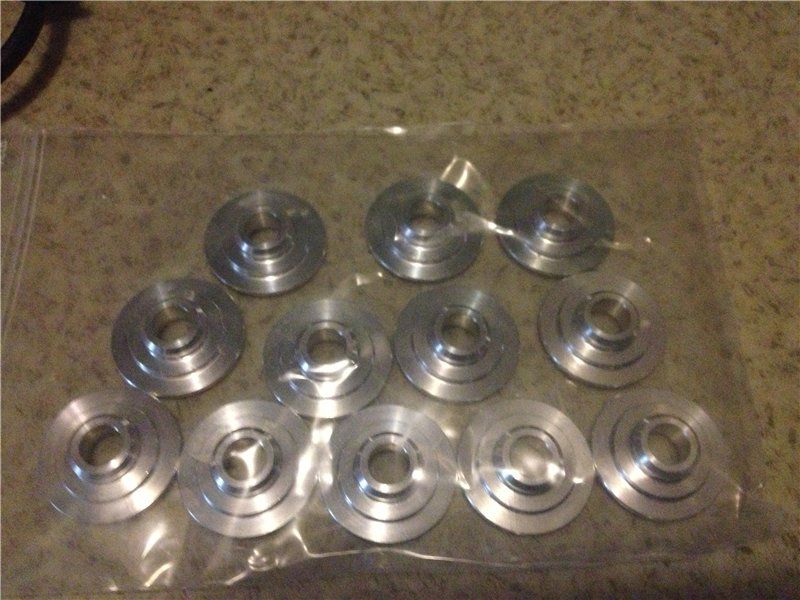

- Легкие тарелки пружин. 7 грамм/штука, стоковая 16 грамм (если верить ЕТК)

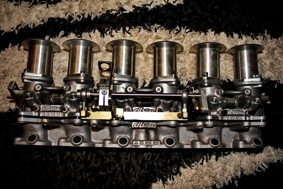

- Дросселя Dbilas с дудками и форсунки по больше!

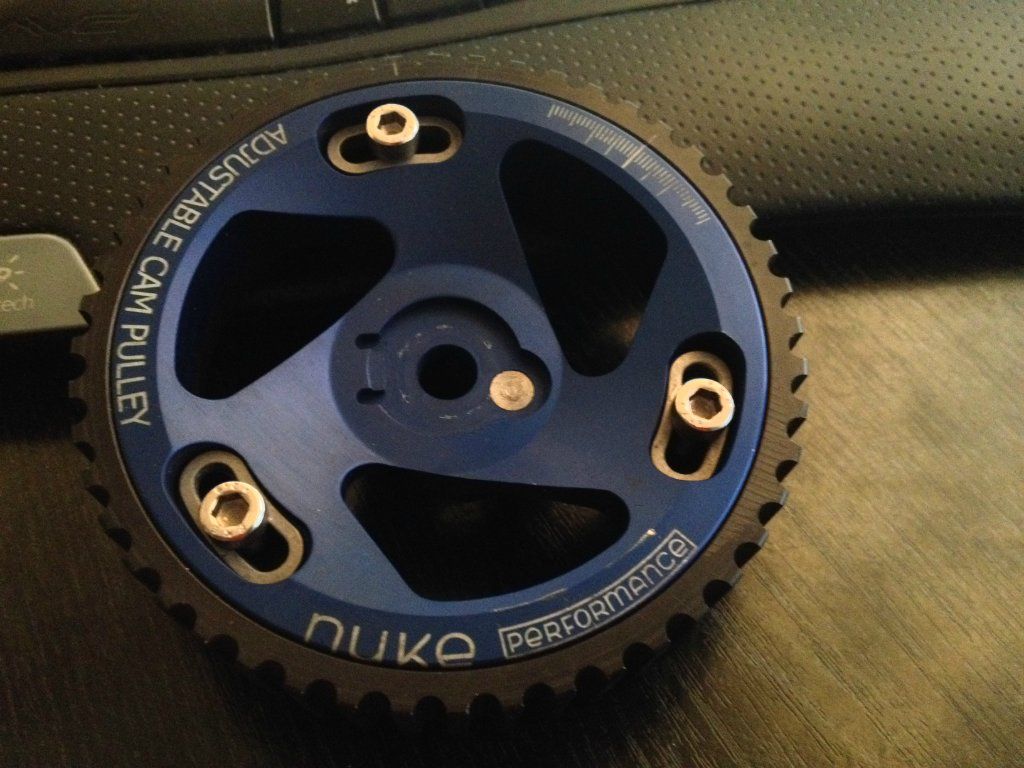

Разрезную шестерню NUKE Performance

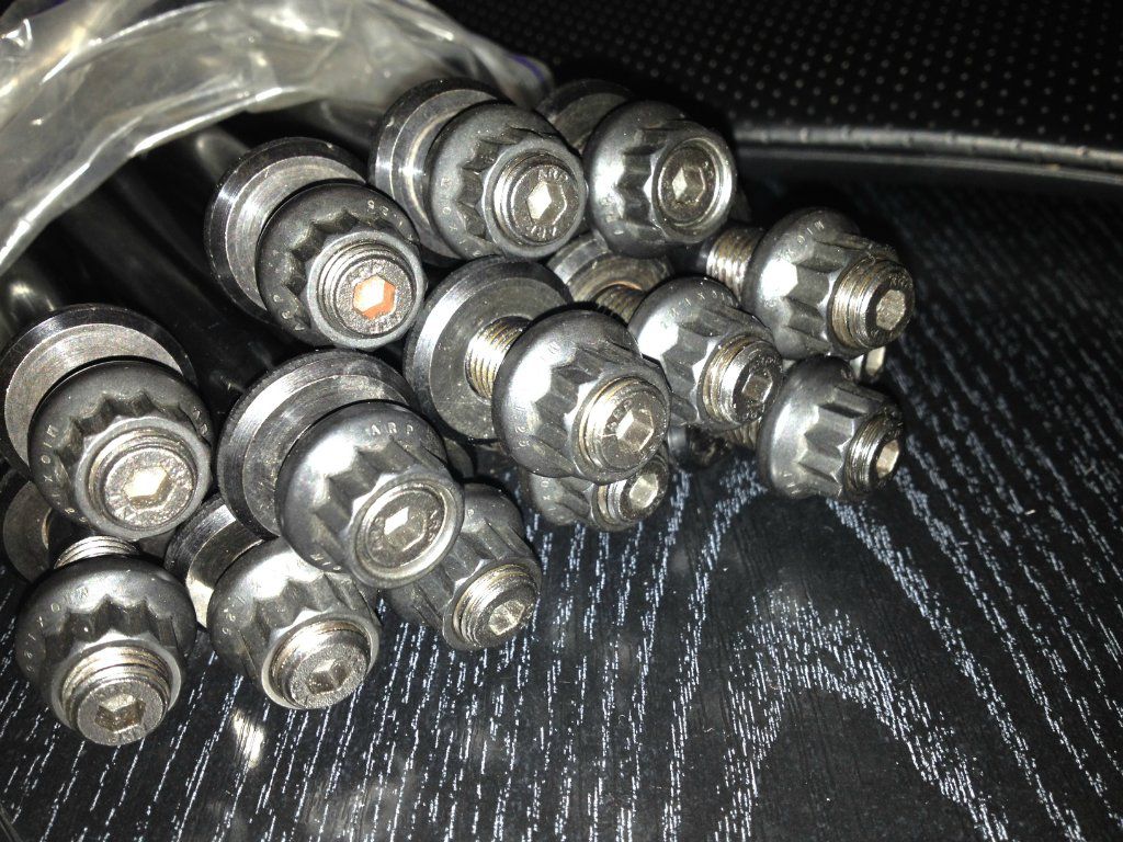

Шпильки ARP для ГБЦ.

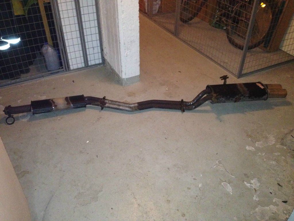

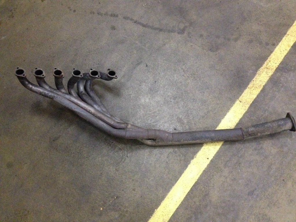

Выхлоп Местной конторы делающей гоночные выхлопы.
Коллектор(надо привезти в порядок)
Вся трасса!

ТО пока ограничивает меня, 284 проходит по выхлопу, выше уже нет, но если поставить кат, на время ТО... Не знаю поможет ли он?!

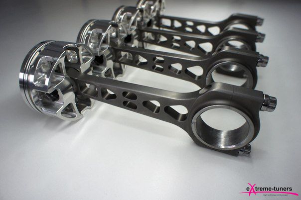

может что то такое ?
http://forums.bimmerforums.com/forum/showthread.php?1762421-FS-140mm-Pauter-Rods
http://fcp-engineering.com/forged-steel-connecting-rods/17-bmw-m20-m40-m50-m52-m54-s50-s52-135mm.html
Тогда уж такие! Чё уж мелочится?!
