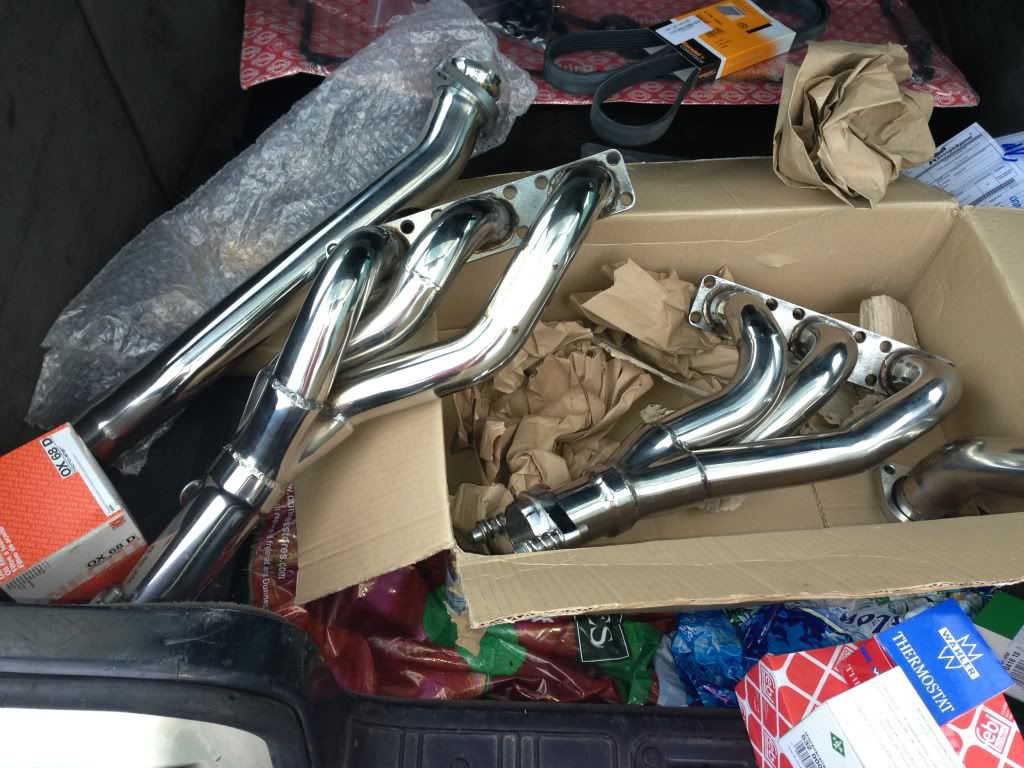

ну так что!? у кого как встал равнодлинник от е36?
я сейчас тоже думаю как делать это всё..
купил вот такой, еще не мерил. может кто поделится опытом..!

« Ответ #23 : 12 Ноября 2013, 20:55:38 »
на ебае ≈6тр с доставкой! стоит своих!

« Ответ #24 : 02 Декабря 2013, 13:49:18 »
у меня норм встал, может чуть гнули, но варить ничего не пришлось
