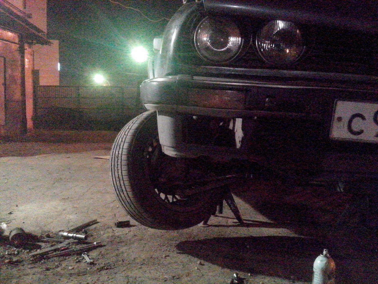

Что-то честно говоря ожидал большего угла, или это не максимум? Еще что-то можно доработать?
А по теме выворота, ездить можно, но каждый день ездить некомфортно. На повседневную машину я бы не делал выворот ибо реально дискомфорт присутствует хороший, так то никто не спорит, ехать можно и 200 и 300, без проблем :). Но некоторые неудобства всё же присутствуют...

Если с WF сравнивать,там отверстие под рулевой наконечник назад смещено ближе к стойке+у автора фото наверное эластичка стоит,а она чем больше выворот тем сильнее скручивается,убрать ее нафиг,или из полика сделать

Вот! Я об этом и говорил выше, то что вообще чертеж не с таким сильным смещением тяги в сторону стойки как на WF, а это играет самую главную роль практически, или просто чертеж так выглядит. Поэтому и спросил фото, то что выложили последнее - вообще не по чертежу.
Парни, выложите пожалуйста чертеж проставки в рейку для увеличения хода. И пуговицу в рулевое если не слолжно!  :-[

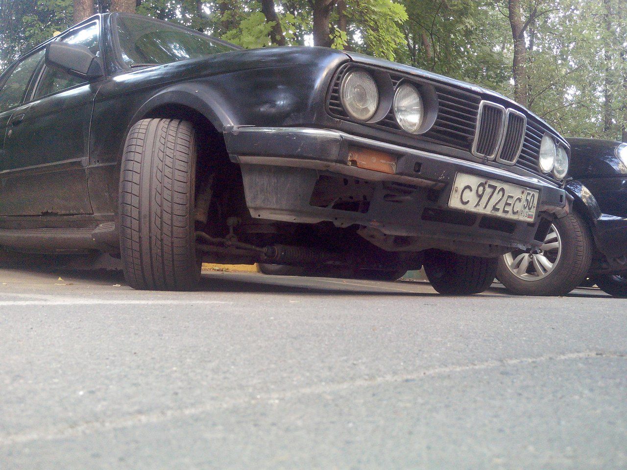

Не знаю верна ли эта проставка  или нет...
Сам недавно делал выворот хотел укоротить сошку но ей большого выворота сложно добиться поэтому вытачивал проставку как у вайсаба,выворот получается реально большой  если тут изменит ее то будет еще больше.
если все делать самому то нужны чертежи всех проставок рычагов и т.п.самый просто способ найти чертеж проставки и выточить ее)
вот моя тема про выворот
http://www.drive2.ru/cars/bmw/3_series/3_series_e30/vitya-56/journal/1770707/

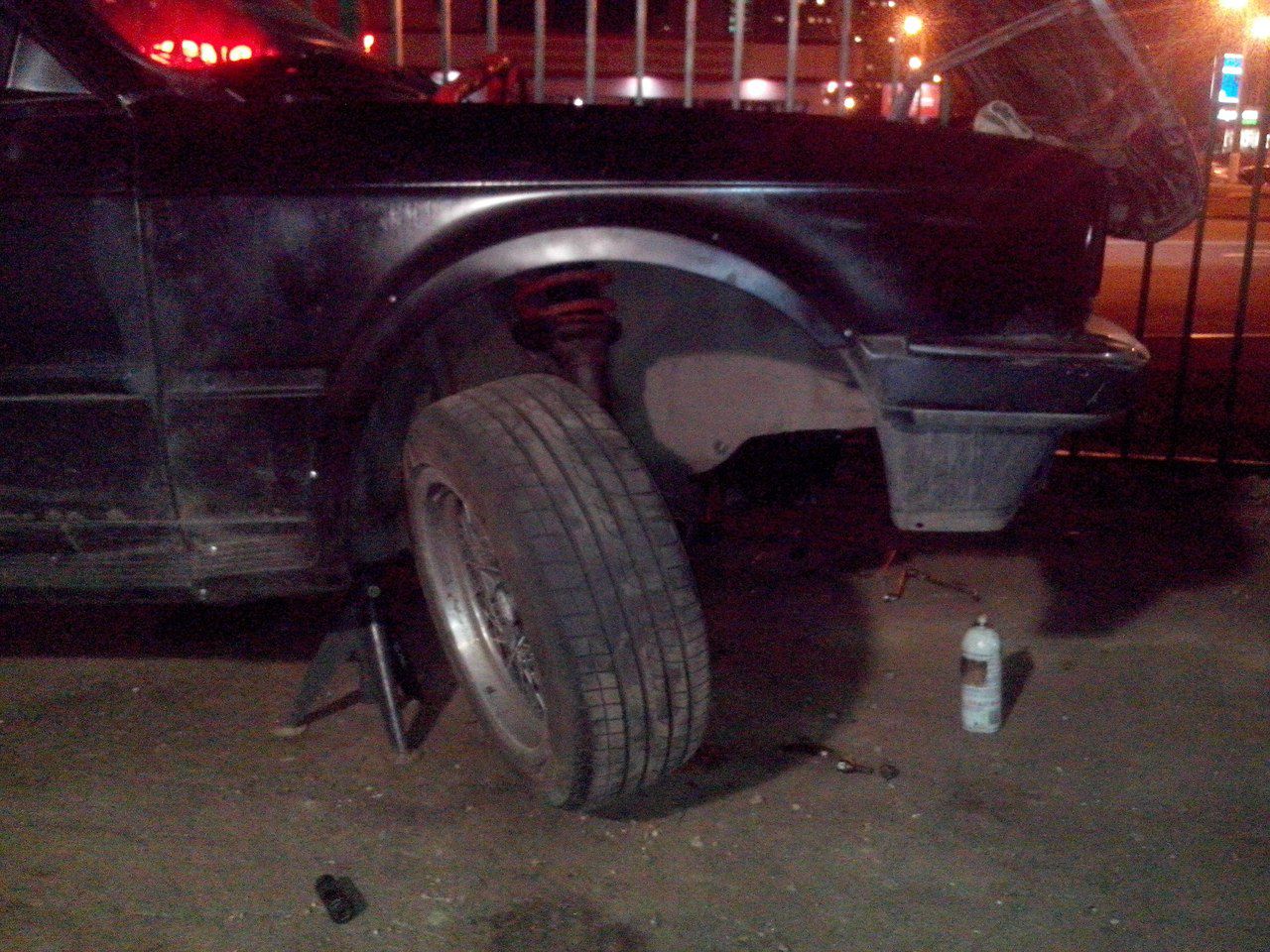

вот я делал выворот с проставкой)

помоему недурно получается  ^-^
