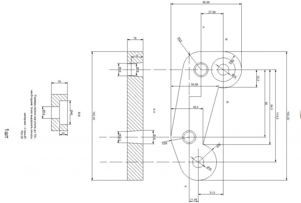

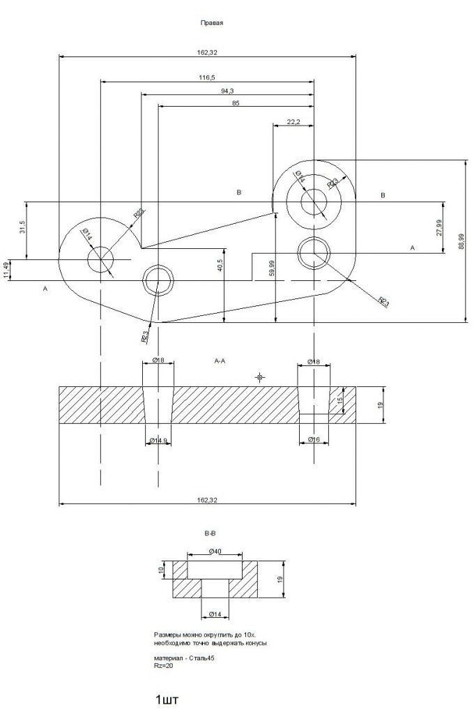

В общем один хороший человек поделился такими вот чертежами, ну а я как нормальный человек не зажопил их и выкладываю сюда. Чертежи делал МЕТЕ , вроде так ник человека.
Эти прставки + шайба в рейку мм 2-3 и получится довольно хороший выворот. Сам не пробывал у нас в городе нема толковых фрезеровщиков.
В идеале еще к ним рычаги от е46 - будет бомба что то очень похожее на WF.

...да... наверное это для кого-то находка...только причем здесь токарь???-это первое, а второе, с такой простановкой размеров(особенно это касаемо конусных отверстий), этими проставками можно любоваться только на бумаге. Довольно не серьёзный подход получился :-\
чет я не понел ход твоих мыслей?  ты имеешь толщину их?
не путай людей. у человека такие стоят и все толково.. и любуется он на машине с нормальным выворотом, а не на бумагу...
Токарь  потому что должен вытачить конусы и прочие отверстия и восновном эта сталь имеется у токарей.

не токарь, а фрезер)))) Сталь 45 применяется почти на любом производстве)
...да мне путать людей и нафиг не нужно...если тебе не совсем понятна моя подпись в первой строчке, то я тебе лично отвечу,что в инструментальном производстве я с 16-лет....теперь попробуй сопоставить факты, о чем ты со мной можешь поспорить,поговорить, поучить и т.д. Да и о представление от токарях у тебя тоже туманно....сталь эта самая что не есть простая,и у токарей она в заготовках цилиндрической формы(что в данном случае не канает ну ни как), и есть она в любом инструментальном производстве.
Ну а если говорить о том как это произведение изготовить, то перечислить не трудно...фрезеровка, шлифовка, расточка,токарка, ещё можно было-бы сделать термообработку.Так, что вот так....как-то.
Да и так сказать для почитать...самое простое конус "МОРЗЕ"....ну это я про, как проставлены размеры на данном чертеже в конусной посадке...
http://ru.wikipedia.org/wiki/%D0%9A%D0%BE%D0%BD%D1%83%D1%81_%D0%B8%D0%BD%D1%81%D1%82%D1%80%D1%83%D0%BC%D0%B5%D0%BD%D1%82%D0%B0%D0%BB%D1%8C%D0%BD%D1%8B%D0%B9#.D0.9A.D0.BE.D0.BD.D1.83.D1.81_.D0.9C.D0.BE.D1.80.D0.B7.D0.B5_.D0.B8_.D0.BC.D0.B5.D1.82.D1.80.D0.B8.D1.87.D0.B5.D1.81.D0.BA.D0.B8.D0.B9_.D0.BA.D0.BE.D0.BD.D1.83.D1.81
http://ru.wikipedia.org/wiki/%D0%9A%D0%BE%D0%BD%D1%83%D1%81%D0%BD%D0%BE%D1%81%D1%82%D1%8C
на подпись не обращал внимания. извиняюсь, я не силен во всем этом. спорить,поучать  не собирался.Не зря говорят век живи-век учись. Чертежи делал не я, об этом написано в первом посту. За пояснения благодарю.

Отличный чертеж! Спасибо парни.
А еще такой вопрос не по теме, а есть у кого чертежи проставок в рейку? Чет искал не нашел, или плохо искал, выложите сюда пожалуйста или в личку киньте :)

Кстати смотрю на эту проставку, и на вайсфабовскую.. они отличаются положением вперед\назад того отверстия куда крепится рулевой наконечник. У вайсфаба наконечник крепится ближе к шаровой, соответственно выворот злее. Кто нибудь точил себе эти проставки вообще? Как результат?

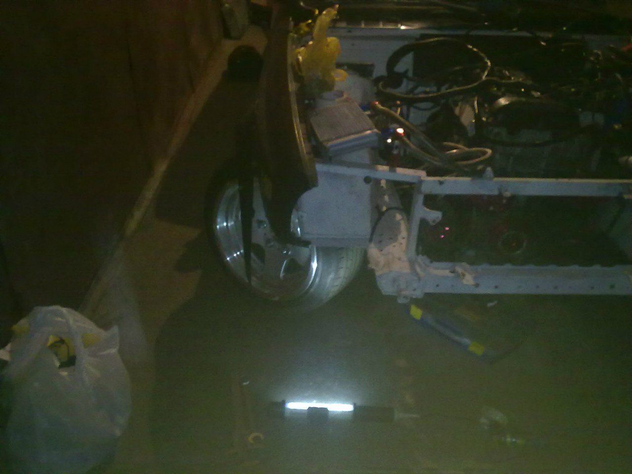

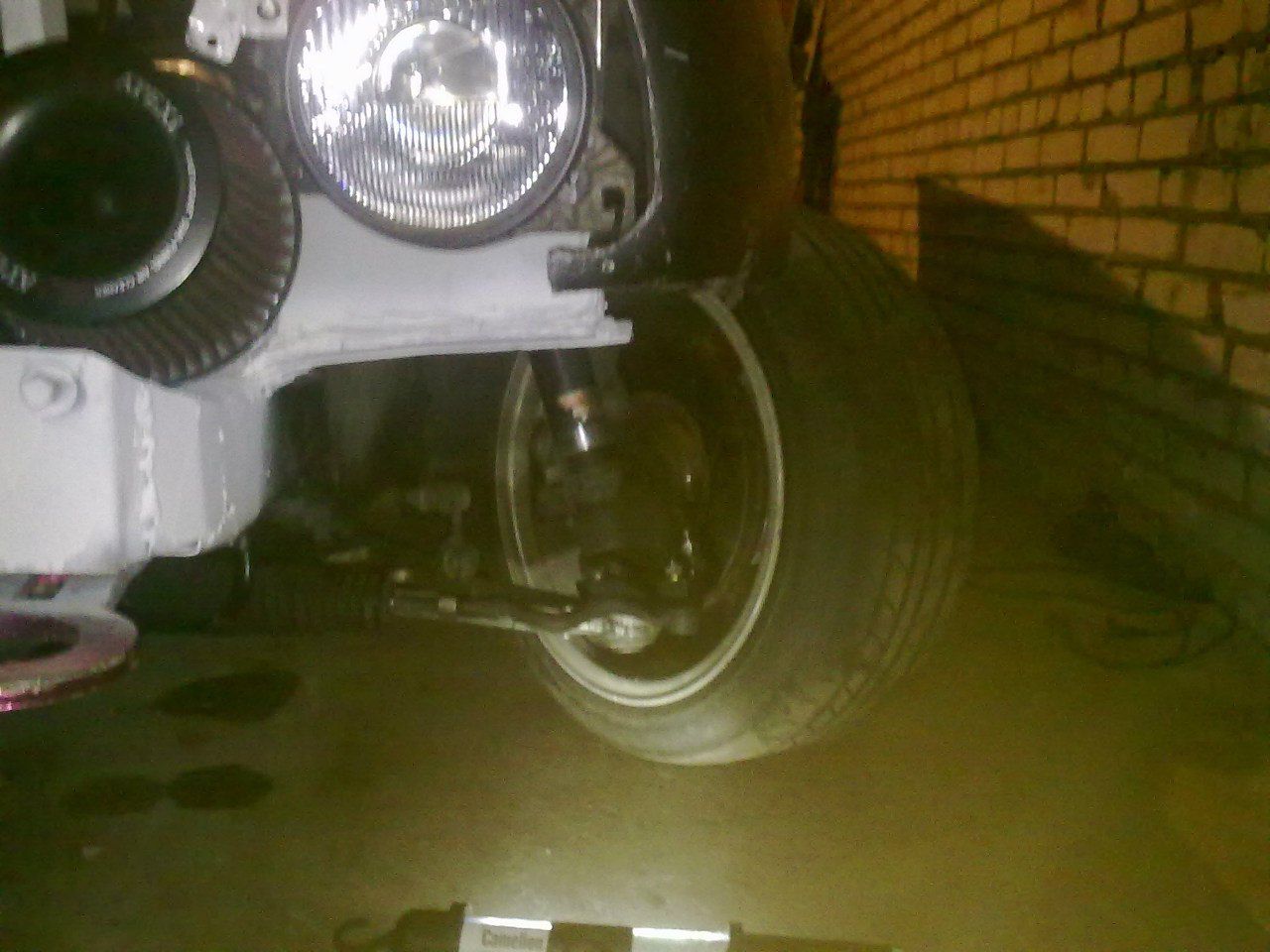

Да, дайте пожалуйста фото установленых этих сошек, в том числе фото угла который получился в итоге.

« Ответ #18 : 05 Августа 2013, 12:12:08 »

рычаг от 46
