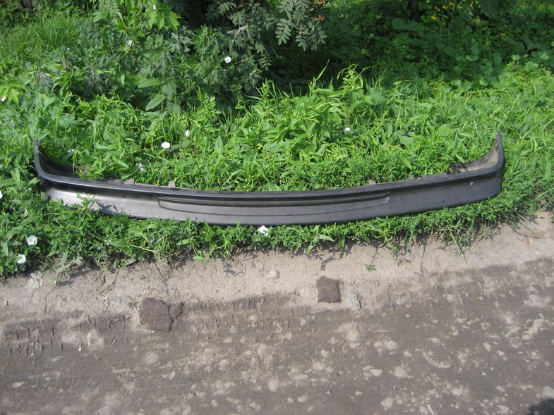

Как губа называется и что может стоить?

« Ответ #1 : 03 Августа 2013, 17:47:18 »
Смотрится неплохо, а это точно от тридцатки?

« Ответ #3 : 05 Августа 2013, 04:34:11 »
Да. Там все клейма как на обычной, выпуск 80 какой то год. Есть отверстие под датчик температуры.

« Ответ #4 : 05 Августа 2013, 10:55:26 »
сколько хотят за нее ??? Цена за новую оринтировочно 6-7 тыс

« Ответ #5 : 05 Августа 2013, 12:27:32 »
Понял. Хозяин ее вместе с новым фартуком к которому губа крепиться хочет за 6000 рублей продать.

« Ответ #6 : 05 Августа 2013, 13:14:56 »
Это губа первого перехода 85-87 год, опциональная, от младших моделей (316-320).

« Ответ #7 : 05 Августа 2013, 13:17:28 »
Она же из комплекта Аэродинамик.

« Ответ #8 : 05 Августа 2013, 13:21:03 »
тож такая была,продал.
А выглядит она здоровски на стоке.
« Ответ #9 : 06 Августа 2013, 11:25:09 »
Это оригинальный опционный передний спойлер из комплекта "Аэродинамик" У меня на зиму такая )
http://forum.e30club.com.ua/index.php/topic,57.0.html
чего это от младших? по ЕТК она опционально идет на все Е30 85-87 годов:
Передний спойлер - Каталог запчастей BMW
и даже на М3 как ни странно )))
http://bmw.autocats.ru/parts/51711943868/
№6         51 71 1 943 868
http://www.exist.ru/price.aspx?pcode=51+71+1+943+868
« Последнее редактирование: 06 Августа 2013, 11:32:00 от The_Glory

« Ответ #10 : 06 Августа 2013, 11:29:47 »
Пестёшь! На 325i/iX идут свои такие-же губы, у них спереди решётки. Стандартные губы тоже отличаются наличием решётки. У них там радиатор масляный спереди.

« Ответ #11 : 06 Августа 2013, 11:31:45 »
На фото скорее всего 51 71 1 943 867, вот она и шла на младшие модели.
« Ответ #12 : 06 Августа 2013, 11:36:51 »
ну уж не знаю на счет иксов, но на 325, как и на другие модели, по моей ссылке идет 51 71 1 943 868

« Ответ #13 : 06 Августа 2013, 15:22:04 »
Так я же написал - 325i/iX. На остальных моделях не идёт масляного радиатора и применяется 867я губа. Обе губы в применимости имеют весь список, но это баги каталога. Там список в том числе второпереходных моделей, на которые эти губы вообще не налезут. Там в обоих списках включены все модели выпускавшиеся в марте 87го и позже.
Вот страница каталога на 320i - смотри код. Стандартная губа 85-87 годов так-же идёт 2х видов - с воздухозаборником для 325ых и без него для остальных.
http://bmw.autocats.ru/parts/E30/4-doors/Europe/320i-M20/LHD/M/1986/july/browse/vehicle_trim/front_spoiler/
« Ответ #14 : 06 Августа 2013, 16:18:36 »
на счет воздухозаборников я в курсе, согласен, скорее это баг каталога - на М3 такая губа точно не ставилась, ни с воздухозаборником, ни без него, хотя и там и там есть М3 в списке применяемости ))

« Ответ #15 : 06 Августа 2013, 19:01:42 »
Ога, при том М3 с марта 87го. Как и скажем М40, на который она не ставилась.
