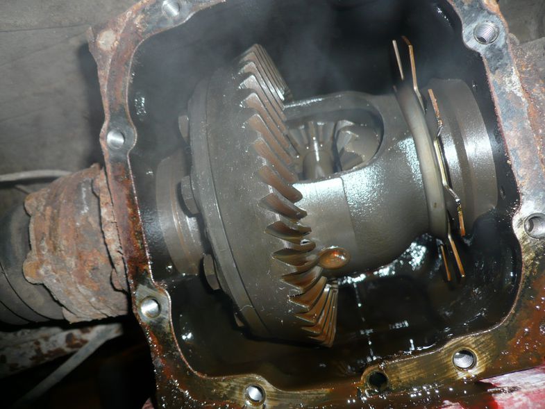

« Ответ #25 : 16 Августа 2013, 21:26:16 »
вот фото внутренностей редуктора

« Ответ #26 : 16 Августа 2013, 23:42:21 »
Вполне себе нормально выглядит. Можно даже особо не мыть. Протереть стенки корпуса, собрать, залить новое масло и ездить.

« Ответ #27 : 17 Августа 2013, 00:00:37 »
хм. редуктор как редуктор
конечноон не будет блестеть как кота яйца
не морочь се голову, убирай фигню с корпуса, закрывай крышку, заливай масло

« Ответ #28 : 17 Августа 2013, 00:13:22 »
Идиотский подход честно. Я вот скажу что даже передачи на КПП со свежим маслом включаются по другому! Да и если менять масло по регламенту, то коробка эта будет вечной.
не будет))) а коробка и в Африке коробка)))

« Ответ #29 : 17 Августа 2013, 00:14:17 »
вот именно... :)

« Ответ #30 : 18 Августа 2013, 22:36:38 »
при замене  масла в кпп и редукторе,желательно слить пока горячее,после поездки например,без промывки.

« Ответ #31 : 19 Августа 2013, 10:14:04 »
Я тебе точно скажу. Попробуй как-нибудь поменять масло в коробке, при том раза 2-3, что-бы гумно вымыло. А ещё лучше вскрыть коробку, махнуть сальники, помыть всё и собрать. Работает по другому совершенно!

« Ответ #32 : 19 Августа 2013, 10:57:50 »
Я кстати не против замены. Но если все работает, лучше в нее не лезть.

« Ответ #33 : 19 Августа 2013, 12:54:42 »
Ну вот например у меня на М40 коробка включается туго. По сравнению с иксом ну ооочень туго. Хотя всё нормально работает. Наверняка в коробке уже гудрон.
Да и вообще масло кроме того что становится густым, оно ещё содержит антифрикционные присадки, которые со временем окисляются и распадаются, что в конечном итоге сказывается на износе и возможной поломке. Вот и думайте сами.
Моё мнение что БМВ не та машина на убой, которую стоит эксплуатировать по принципу "не мешай машине ездить", так как в случае выполнения всех регламентных работ и ухода за ней живёт гораздо дольше и лучше.
