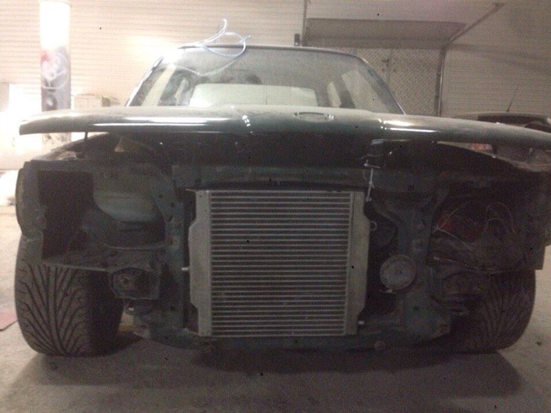

В общем по охлаждению)
Купил вот такой радиатор от ходны сивик, он трех рядный и 60мм толщиной
Но по высоте он не вошел в телек.. Было решено его перевернуть и переварить вход и штуцер под бачок, ну и от крышки избавился окончательно,
Тут должно было быть фото, но я забыл сфотографировать ))
Вообщем вид на машине ))

« Ответ #701 : 12 Сентября 2015, 22:16:09 »
Вот и отлично! в этот момент я вспомнил, что планировал так же на бок его. это было давно, когда еще с охлаждением м30 воевал. Значит теория была верна) Который кузов сивика это? Сохраним для истории, м30-сваперам пригодится.
  • Сообщений: 1084
  • Репутация +37/-29
« Ответ #702 : 13 Сентября 2015, 04:50:42 »
Сивик с 92 по 02 год который ) я не знаю, каки это кузова )
Но если честно, я прям сильно сомневаюсь, что его хватит.. И то, что я его перевернул на бок, меня тоже смущает..
  • 3.. 2двери
« Ответ #703 : 13 Сентября 2015, 09:19:05 »
То что ты его перевернул пофиг(надо просто патрубок перенести ), а вот объем радика померить водичкой и сравнить допустим с тропиком, или с е28м было бы не плохо)
  • Сообщений: 1084
  • Репутация +37/-29
« Ответ #704 : 13 Сентября 2015, 09:28:09 »
Патрубок перенес )
Сравню сегодня с большим радиком от 325)
Просто мне почему то многие говорят, что объем не важен, важна площадь радиатора....не понимаю ..
  • 3.. 2двери
« Ответ #705 : 13 Сентября 2015, 10:34:02 »
Патрубок перенес )
имеют в виду не фронтальную площадь, а площадь всей поверхностей теплообмена.
в этом случае объем и площадь косвенно связаны.
« Ответ #706 : 13 Сентября 2015, 15:50:38 »
его хватит. но нужен хороший мощный вентилятор с дифузором. и именно под переднее расопложение (переполюсовка не дело)

  • Сообщений: 1084
  • Репутация +37/-29
« Ответ #713 : 14 Сентября 2015, 18:41:08 »
я не сразу увидел трос и думаю: "херасе резко дособрал"... ! )))
Эх если бы ..
эт не трос, эт палка-толкалка! Погонщик газелей)))
Друг меня даже в зеркала не видел ахахахах
на буксире прикольно кататься. такая тишина в машине, слышно как вся механика трется))))))))))
Ага) услышал несколько моментов ))))
Купил сегодня ремень, чтобы мотор то завести можно было)) и часть шлангов, а радиатор придется еще подварить, в одном месте, не учел сразу патрубок из бачка еще один....
