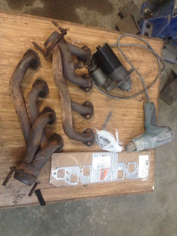

Машину отдал, чтобы перевалили коллектора .. Кардан нашел от е34, завтра буду укорачивать ..

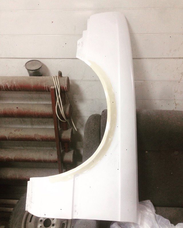

Все забываю крыло показать, вот оно )
