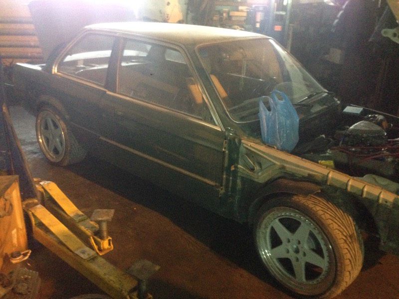

« Ответ #782 : 30 Октября 2015, 17:37:00 »
Напомню как выглядит хоть машина ))
  • 3.. 2двери
« Ответ #783 : 30 Октября 2015, 23:17:19 »
надо большой фоток машины)

« Ответ #784 : 31 Октября 2015, 12:55:53 »
Будут, как заберу её.. Сегодня ездил, купил масло, пару реле, новый провод на минус от Аккума.. Сказали, что заведут её с бутылки, с механическим бензонасосом, а дальш буду сам до делывать .. Так что буду искать электро бензонасос низкого давления.. Даже не знаю где его взять ..
