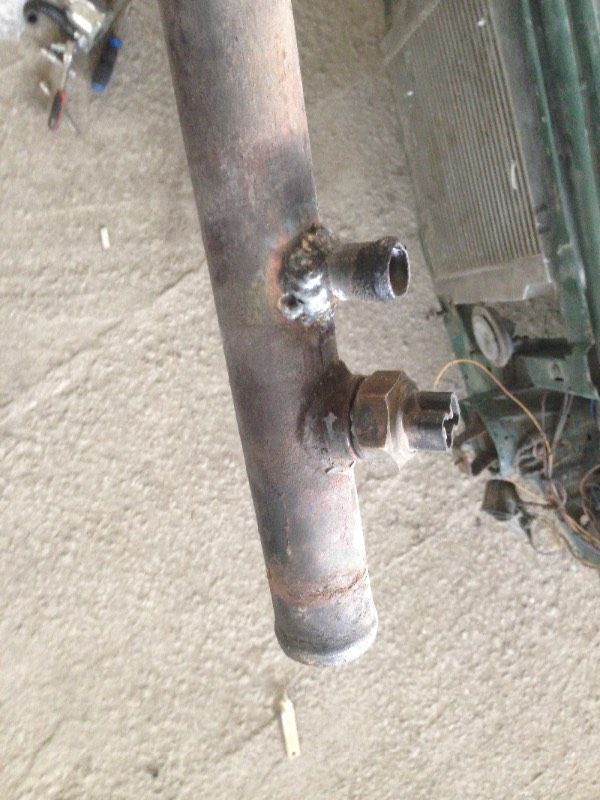

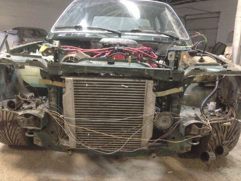

Я закрепил радиатор
Сделал трубку с датчиком температуры и входом для бочка
Прокинул почти все охлаждение, осталось купить какой нибудь термостат и до собрать )

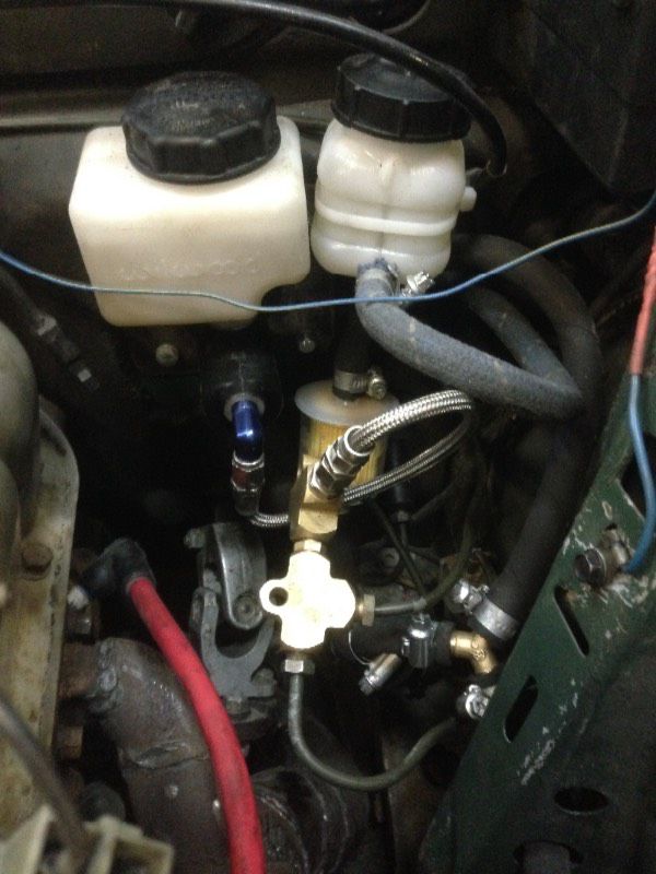

Подключил подачу топлива!) на фото плохо видно, но я там все спрятал)) идёт обратка, на неё клапан от карбовой жиги, потом это дело в тройник, дальше в тройник шланг от подачи и все это дело на карб)
Подача идёт через усилитель стакана, чтобы меньше всего болталось )
Объясню зачем
Мой карб должен быть без обратки, а так как у меня насос электрический, низкого давления, но и этого много.. Должно быть пол атмосферы, а мой давит примерно 1,5-2 бара, поэтому топливо сразу идёт в обратку, а уже остальное в карб ))

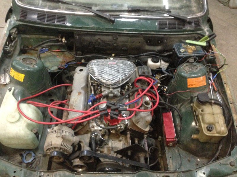

Общее фото

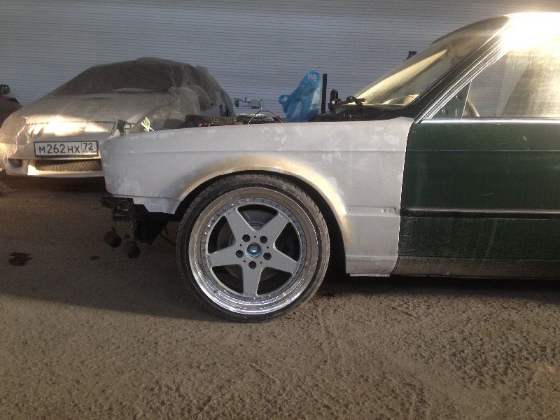

Накинул крыло посмотреть ))
Джип , так то

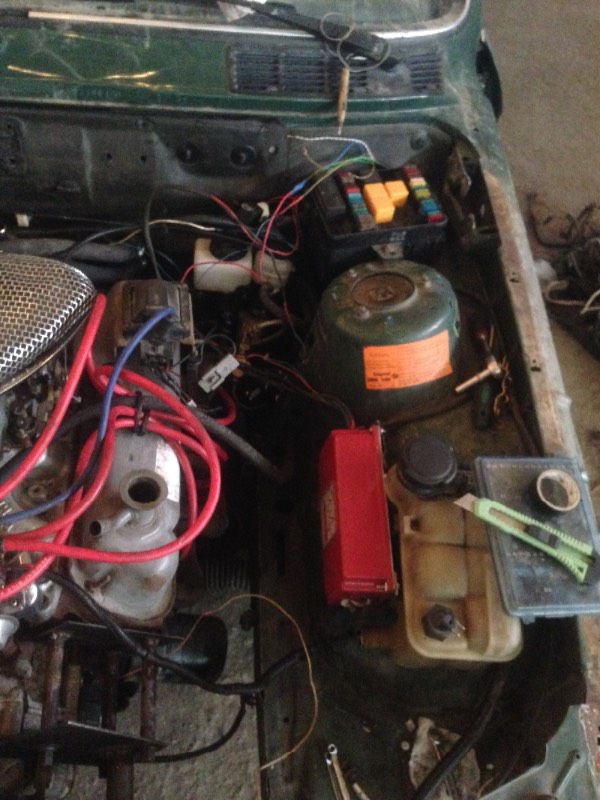

Закрепил коммутатор, разобрался с проводами, после запуска останется все в гофры убрать и все

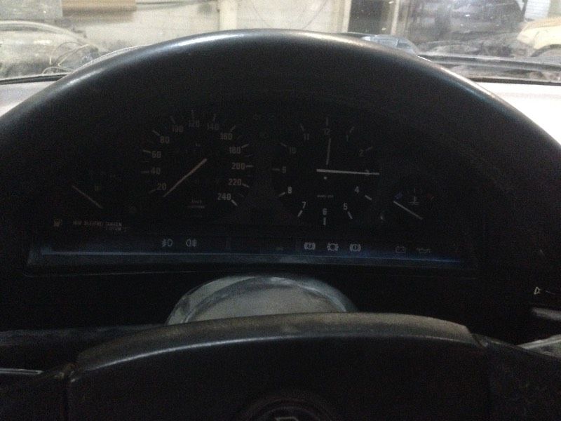

Поменял приборку , поставил с часами ))
Вопрос, не показывает датчик давления топлива .. Он же одноконтактный ? В какой пин подключать ? Хотя не в один не в другой не работает .. Точнее у меня только один провод есть ..
Датчик чего?

Датчик чего?
Ой, датчик давления масла ))
А на фото зажигание включено? Просто лампа заряда АКБ тоже не горит....
Не, на фото зажигание выключено)
Лампа заряда АКБ она от чего подключается ?

от генератора, тонкий провод вроде. напрямую в приборку.
я не уверен, уточни.
Ну если так, то все ок, Гена пока не подключён, нет проводки на неё, там свой разъем, я пока что в поиске..

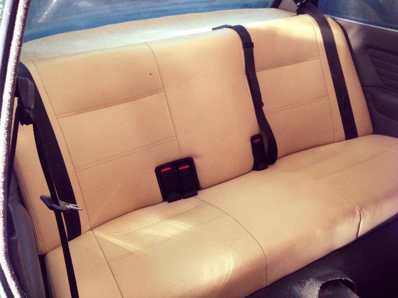

Зачем то поставил задний диван ))
  • 3.. 2двери
« Ответ #837 : 11 Ноября 2015, 15:39:45 »
а ты говоришь каркасить.... тьфу на тебя! ))))))))))))

« Ответ #839 : 11 Ноября 2015, 16:48:30 »
если честно, то диван БУЭ..
если перетягивать, то оригинальной тканью с сохранением оригинальных швов.
  • Сообщений: 1084
  • Репутация +37/-29
« Ответ #840 : 11 Ноября 2015, 19:11:46 »
Мне тоже не нравится, есть другой диван, с подголовниками и подлокотником, он будет перетянут по человечески, но все ту же кожу. Ткани не будет

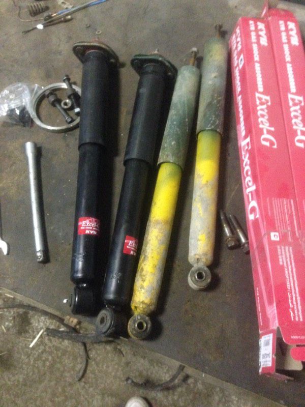

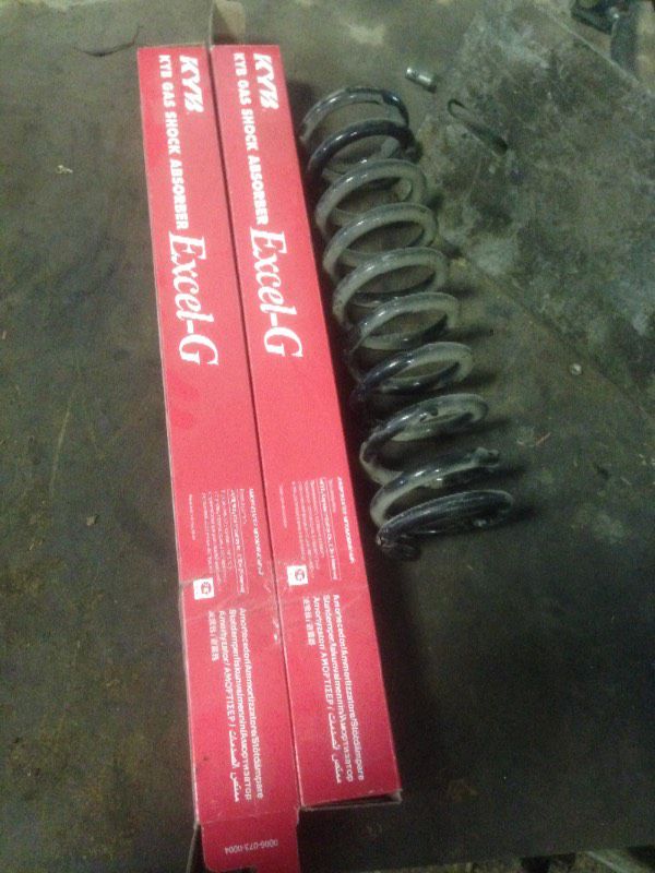

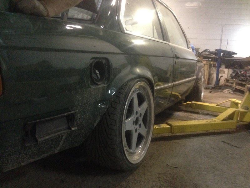

Набор юного стенсера:
Амортизаторы от прадо
Пружина от е34
Переставил опоры, кстати, желтые это та техникс короткие, но от прадо ещё короче!)
На земле
  • 3.. 2двери
« Ответ #842 : 12 Ноября 2015, 15:41:03 »
Красивое занижение.
Интересно как отрабатывать будет.
Пружина от какой е34? Пополам пильнул?
  • Сообщений: 1084
  • Репутация +37/-29
« Ответ #843 : 12 Ноября 2015, 15:45:56 »
Красивое занижение.
Задняя от 525, новые брали, но пока не пригодились ))
Пополам и ещё чуть чуть ))))))
Тоже интересно, но думаю нормально все будет )
  • 3.. 2двери
« Ответ #844 : 12 Ноября 2015, 16:00:40 »
Опиши потом ощущения от работы подвески.
Опорники родные без проблем встали?
ПыСы. Напиши плиз номера деталей
  • Сообщений: 1084
  • Репутация +37/-29
« Ответ #845 : 12 Ноября 2015, 16:10:26 »
Конечно, когда выеду ))
Аморты 344288
Пружина  1022005sx
  • 3.. 2двери
