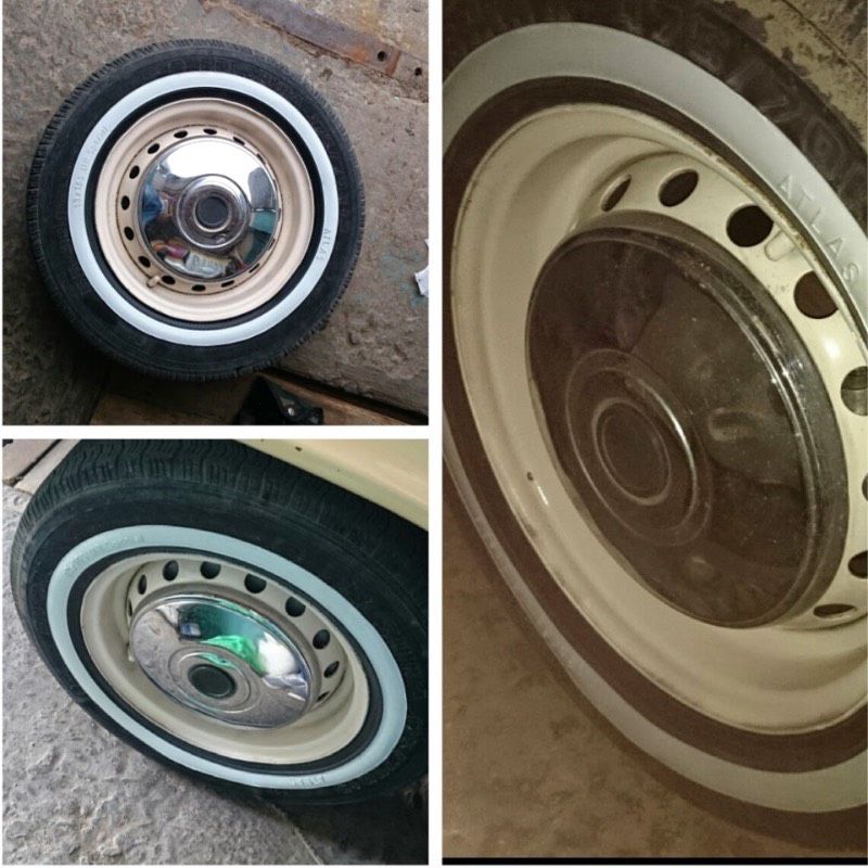

« Ответ #979 : 09 Декабря 2015, 23:07:06 »
Вот чтобы вот так получилось , только черные диски и жирная Резина
Диски будут разварены во внутрь ) то есть никакой полки
да ты обдолбался .... ;D
  • Сообщений: 5581
  • Репутация +153/-108
« Ответ #980 : 09 Декабря 2015, 23:14:50 »
Если такое ставить, то р14, разваривать и сток колпаки  :D
Я бы с удовольствием поставил маленькие колёса на 14-15, НО мои тормоза в 300мм не позволяют этого, минимум 16..
