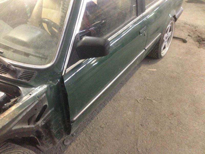

« Ответ #937 : 28 Ноября 2015, 09:55:06 »
Все же поставил черные зеркала )
Ещё поставил в салон Твитеры родные, вместо заглушек))
Хоть их и не подключил, но выглядят они классно))
Сломал правый зеркальный элемент ..
Может кто подскажет номер зеркал, со сферой которые, а то что то не могу найти .. Хотя помню, что тема была на Форуме по ним ..

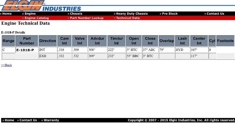

« Ответ #947 : 03 Декабря 2015, 11:51:19 »
В общем вот с такими параметрами распредвал беру
  • 3.. 2двери
« Ответ #948 : 03 Декабря 2015, 11:52:25 »
А сток какие?
