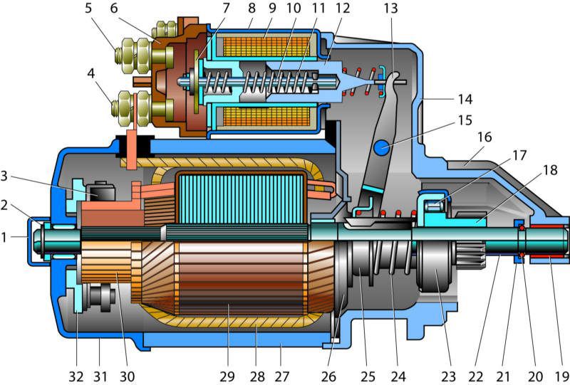

Ну как же так - стартер ведь включается, значит втягивающее срабатывает и его "пятаки" тоже. Стартеры бмв устроены так же, как на этой картинке от волги?
Я раньше думал, что шток втягивающего реле жестко связан с шестеренкой, а по картинке он просто поджимает ее пружиной. Т.е. если шестеренка заедает на валу, то будет как раз мой случай.

Так это скорее всего бендикс проскальзывает. Вон то, за нумером 23, 17 и 18.
http://rematec.ru/articles/bendiks-startera.html

Тебе нужен ремкомплект стартёра. В нём резиночки, шайбочки и упорная деталь вилки. У тебя просто скорее всего бендикс недостаёт до маховика из за люфтов.
Тебе должен подходить 1 007 010 039, около 365 рублей. Кроме этого стоит осмотреть сам бендикс и его вилку, и по необходимости заменить.

Бендикс - это деталь 6?
+ мульон. Это бендикс
Да, деталь номер 6. Вилка номер 7, упор и резинка рядом с ними номер 18-RS.
Совершенно не обязательно, вполне бывает износ резиночки и упора вилки, а так-же самой вилки, что приводит к недоходу бендикса.

Вскрытие покажет. Вообще - либо вилка сломалась, что реже. Либо бендикс проскальзывает, что чаще.
Что касается 2-х болтов из 3-х - так например, на жигулях, считается хорошим тоном выкинуть нижний болт стартера. И без него прекрасно все работает, а снимать стартер с 2-мя болтами в 100500 тыщ раз удобнее.
