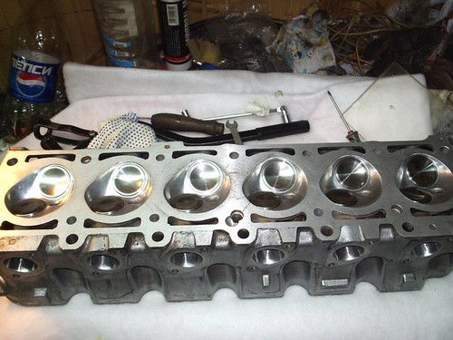

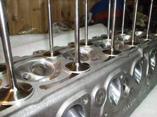

« Ответ #8 : 21 Ноября 2007, 12:17:46 »
Во на фотке видно как клапана сточены, вещь ;)
Ручная работа моего друга, потратил неделю только на клапана. В итоге клапан выпускной облегчен на 20 грамм , на 10 грамм впуск.
В итоге только эта доработка головы дала 163 кобылы на м20в23, вместо стоковых 150. Выпуск сток, впуск с нулевиком.
Валь, давай не будем хитрить - там впуск тоже не сток - от 2.5 мотора... :) Да и по поршневой доработки есть. .;) И повлияла ли полировка каналов или нет - сложно сказать...

« Ответ #21 : 22 Ноября 2007, 14:05:31 »
Димон, и что же там с поршневой? Ах да вспомнил... немного облегчены шатуны да и только! Это на мощность не влияет, это влияет на то как быстро раскрутится двигло! А впускной действительно зенкован под клапан от 2.5.
