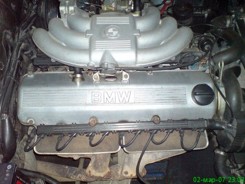

« Ответ #12 : 21 Ноября 2007, 18:19:30 »
Вид у впускного коллектора такой? Или шлангов больше?
(на фоте планка ВВ проводов почти упирается в "тррамблер")

Holland.9 привет а на фото что за система  Л-джет???
« Ответ #20 : 22 Ноября 2007, 10:16:28 »
мотронег
