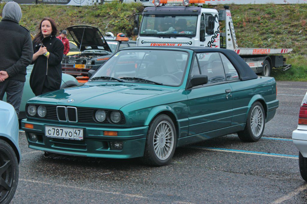

Подкину пару фото с последней нашей встречи...
Федя так и не выложил, но лучше поздно чем некогда :)
Вот он гончий Федин кабрик, в этот раз с Хард топом
Федька молодцом, сыро, прохладно, а наваливал хорошо!
« Ответ #505 : 08 Марта 2015, 21:38:55 »
Альпины в движении смотрятся намного лучше, чем в статике!

мне показалось? или она на псевдосликах? (тоуо888 или адван)
  • BMW e36 m50b25 sedan
раз-ве-сов-ка!
« Ответ #507 : 10 Марта 2015, 12:28:02 »
Все правильно. Федя на них приезжает и гоняет!

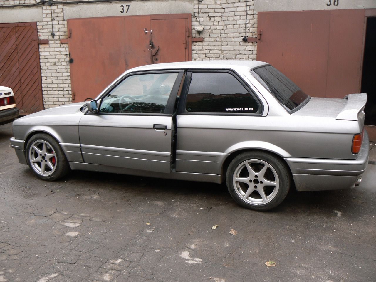

« Ответ #520 : 09 Апреля 2015, 17:20:40 »
Про "точку опоры" , никогда не разу не слышал ни одного негативного отзыва. Отличные детали из полиуретана.
« Ответ #521 : 09 Апреля 2015, 17:22:44 »
это да но они в задние рычаги ненада.
  • Сообщений: 789
  • Репутация +92/-1
« Ответ #522 : 09 Апреля 2015, 17:24:41 »
П.С. Еще вопрос: диски 8J на занижении вперед прокатят? или будет цеплять.
норм будет. зависит от вылета.

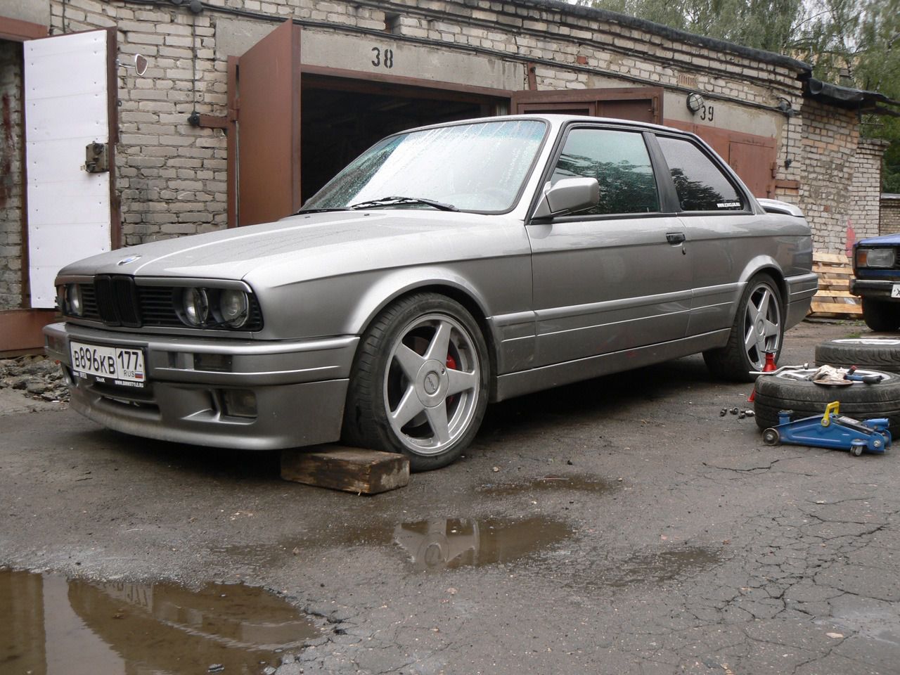

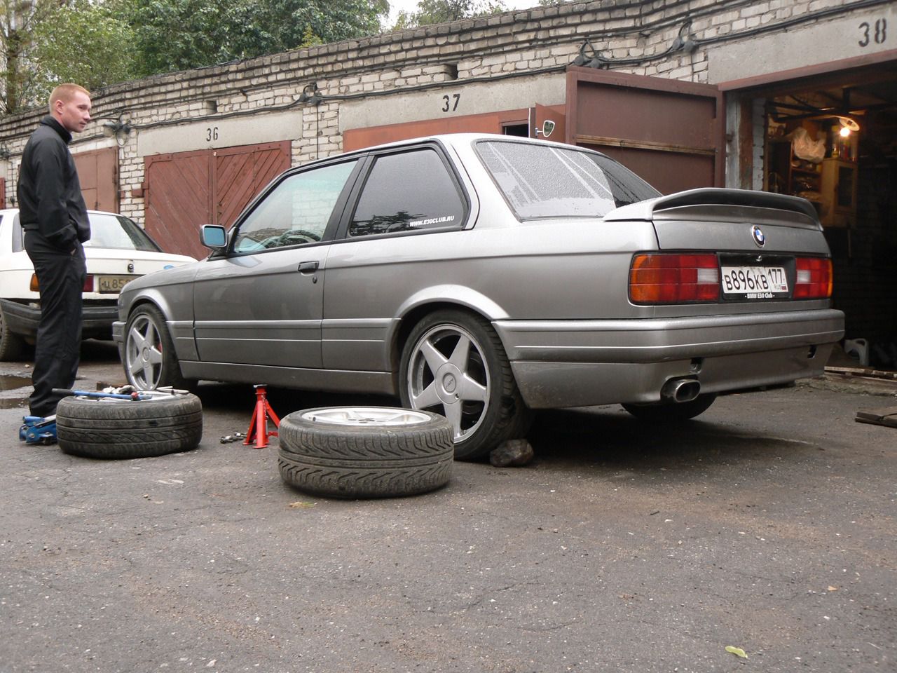

Спасиб TARiK! Нашел подходящие диски 8J et30, проставок куча всяких есть от 8мм., вылет можно будет отрегулировать, меня больше крыло волнует.
Федя, при выборе сальников смотри или е34, или поздние е30 325-325е.
Вроде как оно.
Заказал именно их Слав, посмотри что придет. Износа вроде как быть не должно, хотя редуктор я покупал у 327i, а он вроде их перебирает.
стекло на молнии! так что никаких проблем с установкой.
Точно? Она (молния) внутри под швом? Вот это? - 81 22 9 407 641 Там написано в комбинации с клеем и какими-то инструментами.
  • 318iC - снова М40...
  • Сообщений: 39218
  • Репутация +1180/-33
« Ответ #523 : 09 Апреля 2015, 17:27:47 »
Спасиб TARiK! Нашел подходящие диски 8J et30, проставок куча всяких есть от 8мм., вылет можно будет отрегулировать, меня больше крыло волнует.Заказал именно их Слав, посмотри что придет. Износы вроде как быть не должно, хотя редуктор я покупал у 327i, а он вроде их перебирает.Точно? Она (молния) внутри под швом? Вот это? - 81 22 9 407 641 Там написано в комбинации с клеем и какими-то инструментами.
вот смотри как 8j при ет35. при 30 ваще все шикарно будет. до крыла не достанет.
и для сравнения 16 et20
  • Сообщений: 1643
  • Репутация +20/-2
  • Локация: Новороссийск
« Ответ #524 : 09 Апреля 2015, 17:28:35 »
смотря для чего.
