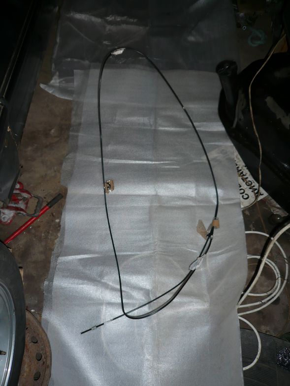

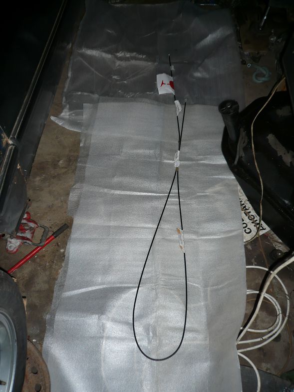

« Ответ #15 : 15 Сентября 2013, 18:00:57 »
вот фотки только они на е28

« Ответ #16 : 15 Сентября 2013, 18:51:50 »
Спасибо!
