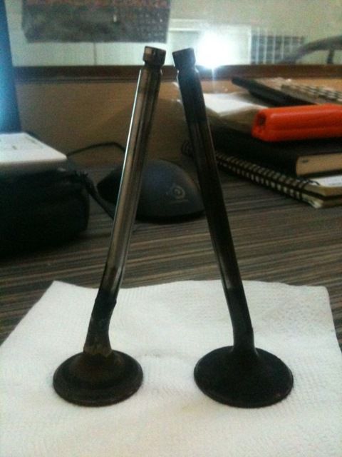

доброго времени суток друзья. Вопрос такой- пару дней назад отремонтировал свой M40B16i, поменял кольца, все вкладыши, клапанные сальники, прокладки и т.д., спокойно себе ездил(обкатка) пару дней, вчера в движении порвался грм, его не менял поскольку прездил он не более 10 тысяч...вопрос - на M40 клапана гнет? инфу найти не удалось.

« Ответ #3 : 16 Сентября 2013, 13:41:41 »
Заказывать, но сначала сдернуть голову и посмотреть, вдруг парочка уцелела. Мы недавно ГБЦ с Аутлендера делали, там тоже ремень порвало, все 16 клапанов погнуло((.

« Ответ #5 : 16 Сентября 2013, 13:47:57 »
Даже фото на память сделал)

в общем пацаны тема такая - ремень оказался целый и невредимый, крутили вертели все вместе тянет, поршня ходят как надо, зажигание стоит в норме, а компрессия полный ноль, в конце концов оказалось что шпонку на шестерне стерло в ноль но каким то образом он крутил распредвал... скинули голову 4 выпускных клапана погнуло впускные все целые, кольца не закусило завтра покупка,притирка, засухарим и обратно на место поставим.
