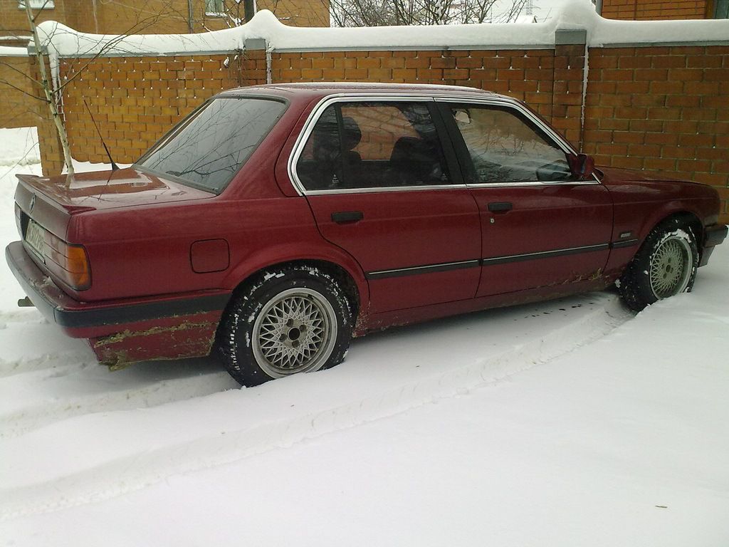

вот такие пятнашки лезли, правда они на недоступной уже для тебя разболтовке 4х100 :D
зы. да, правый задний диск другой))
