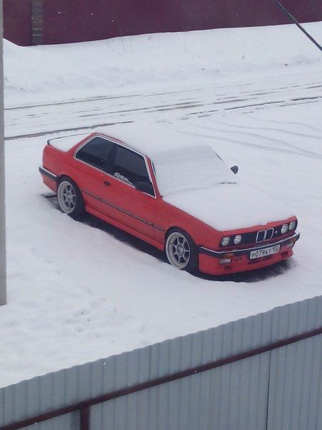

« Ответ #3298 : 19 Марта 2016, 20:28:54 »
снова зима)
  • Сообщений: 4555
  • Репутация +116/-8
« Ответ #3299 : 19 Марта 2016, 20:47:25 »
У нас тоже зима на второй круг заходит)
