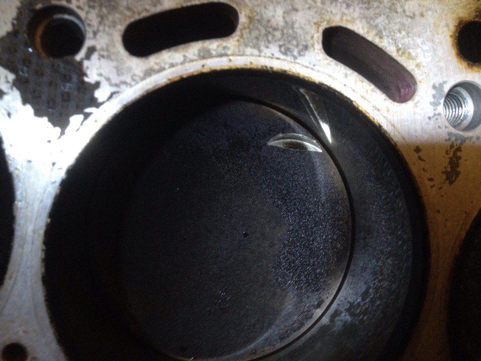

Что случилось?
« Ответ #3446 : 12 Июня 2016, 23:49:32 »
нашли причину семирения и звука прогоревшего клапана, которые были с самого начала. на одно клапане отсудствовала вторая пружина. клапан продавливался пальцем. клапан подвисал и его забивало поршнем.
все уже собрали. мшаина похехала принципиально лучше)))

забыли поставить пружину при сборке бошки? Бывшие хозяева?

это ты на такой бошке новалевал в том году?
« Ответ #3449 : 13 Июня 2016, 10:16:08 »
ну видимо) не испарилась же пружины. на клапанах две пружины, большая и поменьше. стояла тлько та что поменьше)
нет, это новый мотор с такой башкой. с самого первого запуска он издавал старнные звуки и семирил, периодически. надялись что это изза долго простоя, потому что проходило после прогрева мотора. но снова появлялось на несколько секунд после того как в отсечку долбануть .... короч наделись что пройдет само, но не прошло. решили скинуть бошку, увидели такую вот фигню)
