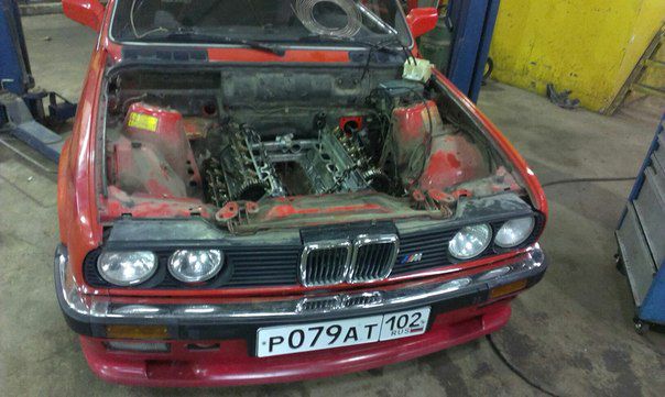

« Ответ #612 : 23 Января 2014, 22:00:35 »
Красиво стоит)) где подробности? :)
да их нет пока. опустили в моторку, посмотрели как влезает. завтра только металл для лап привезу.

« Ответ #618 : 24 Января 2014, 21:14:29 »
Итак мы дошли до проставок в балке. Выяснилась причина их появления там: колокол кпп упирается в тоннель кузова, то есть мотор надо ставить либо ниже, либо дальше вперед. Вперед не вариант, поэтому ставим ниже, как раз на те 2 см.

Процесс идет. коллектора вписали в моторку, в процессе перенос усилителя.
На фотке с коробасом видно, зачем опускают балку. Видно, чтобы вмести ее, надо двигать либо вперед, либо вниз (что и сделано на фото).
з.ы. моторку еще отмоем, корбас тоже.

« Ответ #624 : 25 Января 2014, 19:10:04 »
а чем черевато отпускание балки?  на ходовые качества как влияет?
