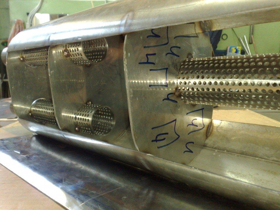

« Ответ #798 : 05 Марта 2014, 22:49:11 »
Вот чо нашел)
« Ответ #799 : 05 Марта 2014, 23:06:48 »
E36 вроде, 325 или/и 328?!
