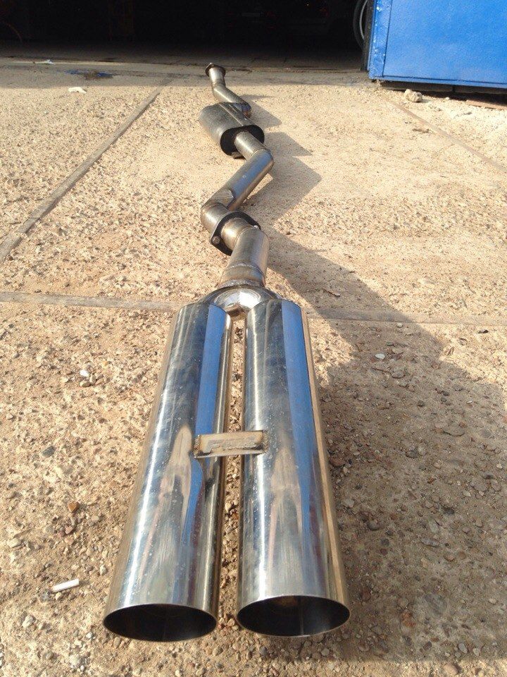

От е46 330 тоже искал, но е36 328 раньше попался. А резонаторы от фх45 удачно в углу завалялись и встали хоршо очень.
у меня сейчас стоит от м3 е36.встает без особых переделок,только крепления переварить.форма у 328 и м3 одинаковые,разница в диаметре труб,у м3 2*63.совсем не громко,хотя и ни резонаторов ни пламягосителей,прямая до бочки
  • е30,1985,седан,м20b25
« Ответ #835 : 06 Марта 2014, 22:48:11 »

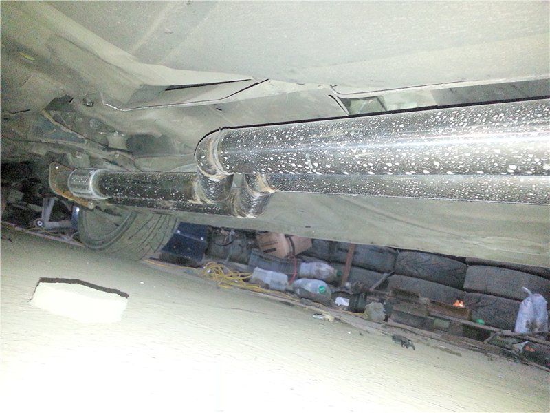

ну громкость в основном от бочки и зависит, у меня на 36 кат был вырезан, и заменен просто трубой, когда поставил резонатор, громкость не изменилось.
от м3 е36 слишком жирно по-моему, сколько он стоит? Проще всю систему как в прошлый раз, самим из нержавейки сварить:
кстати низковато висит как будто?
« Последнее редактирование: 07 Марта 2014, 00:09:36 от TALIS

« Ответ #836 : 07 Марта 2014, 06:57:46 »
у меня стоит задняя часть от 328, встает идеально, работает тихо. А как подключить вакумник? Я открыл на полную заслонку и все.

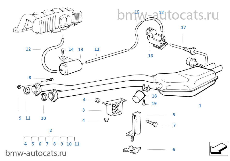

посмотрел в етк, вот две детальки есть по дороге к впуску, их купил (клапан и ресивер). глушителя нет еще в руках, в пути только. так что не знаю пока как и что точно.
« Ответ #839 : 07 Марта 2014, 15:21:47 »
ресивер банка пластиковая клапан можно хоть от жигулей )
« Ответ #840 : 07 Марта 2014, 15:43:15 »
это ясно понятно) но раз была возможность, купил родное ;)
« Ответ #841 : 07 Марта 2014, 17:00:22 »
Так у тя же карб на моторном щите висит такой клапан)
« Ответ #842 : 07 Марта 2014, 18:35:23 »
о нем я не подумал))))))

« Ответ #843 : 07 Марта 2014, 18:37:00 »
да не так дорого-$200(если память не изменяет).думаю сложнее найти.
да ниже чем сток.по другому ни как,но не критично
« Ответ #844 : 08 Марта 2014, 00:45:08 »
я бы лучше на 36 свою поставил такую) а высота для меня сильно критичный параметр..... нижней точкой объявлены лонжероны :)
