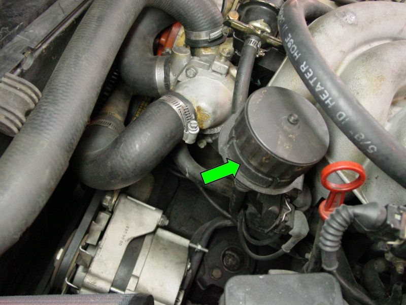

Куда он подключается? Покажите на фото?

Под диагностическим разъемом (указан стрелкой) - два 3-контактных разъема. Один из них - датчик положения коленвала, другой - датчик 6 цилиндра. Разъемы, что характерно, одинаковые.

« Ответ #2 : 02 Октября 2013, 16:25:48 »
А проблема провод всего вроде метр его не хватает

« Ответ #3 : 02 Октября 2013, 16:37:08 »
Про метр ничего не могу сказать. но мне хватало. Потом он перетерся о шкив помпы, я его срастил и кинул поверху, чтобы больше не терся.

« Ответ #4 : 02 Октября 2013, 16:42:08 »
Так а тогда где 6 цилиндр с переди?  И как он перетерся он там в специальном канале

« Ответ #5 : 02 Октября 2013, 17:35:13 »
Где цилиндр - пофигу, датчик напялен на провод в том месте, где все они сходятся к распределителю.
Специальный канал на моем двигателе был потерян задолго до меня, я долго даже не знал, что он там может быть и зачем такие красивые дырочки в крышке ремня.

« Ответ #6 : 02 Октября 2013, 17:55:06 »
Нее я себе его преобрел. В общим 1цилиндр от радиатора верно?

« Ответ #7 : 02 Октября 2013, 18:46:46 »
если ты про нумерацию цилиндров, то считаются они от радиатора к моторному щиту. то есть 6-й - это дальний от радиатора :)
