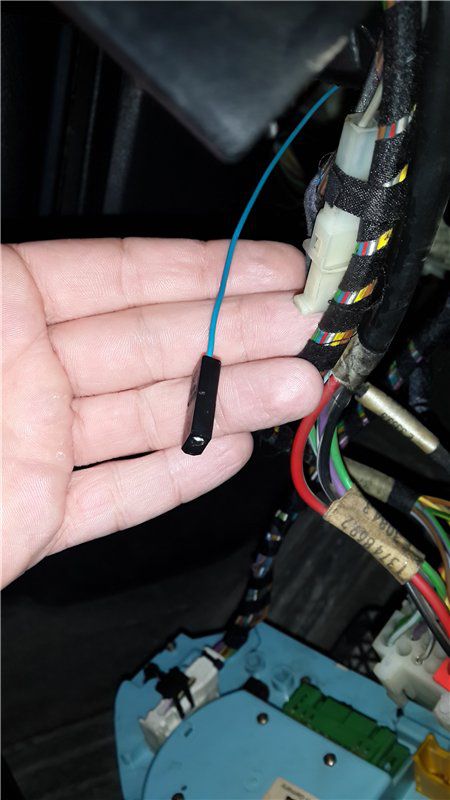

да вызвонил я этот разъем с приборки, пин 26 на синей фишке которая сзади приборки, он вызвонился в подкапотной главной фишке в 4м пине... А с 4го пина идет постаянный минус какогото х*я.... короче я вообще уже поник, и не могу понять как быть дальше....
если даю питание на предварительно вызвоненые в подкапотной фишке пины, которые отвечают за лампочки давки масла, акума, тормозов, то все они горят.... так же дергаеться датчик топлива, но не горит лампочка низкого количества топлива....
как говориться - танцы с бубном, ну а в данном случае с цешкой и контролькой
  • 316i`89 swap to e30 2jz gte ... http://www.drive2.ru/r/bmw/353407/

« Ответ #15 : 09 Октября 2013, 19:38:50 »
на лампочку идёт отдельный провод, который должен коротить на массу...
это он?
BMW_3xx_i
« Ответ #16 : 09 Октября 2013, 19:53:01 »
нет
BMW_3xx_i
« Ответ #17 : 09 Октября 2013, 19:54:13 »
полезь к датчику и посмотри.. там 3 провода.. один - масса и два на приборку, один на показометр, второй на лампочку... и проверь...покидай перемычки между этими проводами и массой
