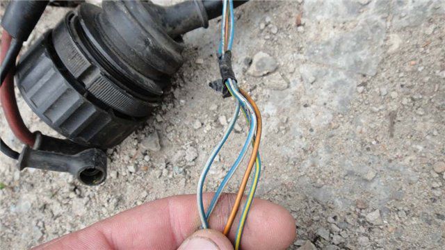

есть такая штука ( нашел только такую фотку, сфоткать сейчас нет возможности)
это колодка к которой подключается планка с форсунками, так вот в той которая идет из косы замкнуты два провода, если не ошибаюсь коричневый и коричневый с оранжевым
оба прозваниваются и на массу
и есть такая проблема если подергать косу или эту самую колодку форсунки щелкают все и машина тут же глохнет
не знаю куда копать совсем, помогите пожалуйста
куда вообще провода эти идут, какие цвета, что проверять?
должны ли два контакта прозванивать, и что должно звониться на массу?
как можно проверить работу самих форсунок?
или как подключить их избегая косы
нужны схемы подсказки, кто чем может пожалуйста)

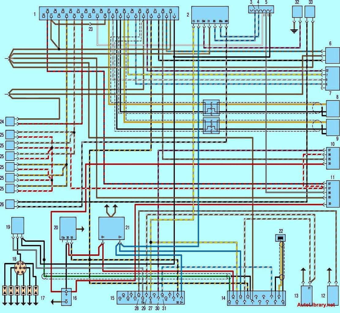

схемо
(скочай и смени росширение на pdf)

« Ответ #2 : 17 Октября 2013, 14:43:13 »
схемо
спасибо, такая есть уже)

по схеме коричнево белый отвечает за одну группу форс, коричнево желтый за другую
на м1,3 6 цилиндров работают или попарно или группами, в зависимости от нагрузки оборотов и т.д.
вот если у тебя кор-белый и кор-желтый замкнуты значит они принудительно льют все 6штук  и при етом будет перелив
так вот возьми и зоизолируй ети коричневые
а еще попробуй отключи датчик цилиндра - он на вв провод 6 цилиндра надет, разъем от него под диагностической колодкой рядом с разъемом датчика колена. должно стать хорошо.
а какая еще надо?
или твои провода не соответствуют етой схеме?
я не точно помню какие замкнуты
в выходные попаду в гараж обращу внимание, и попробую с датчиком
да думал может что попонятнее есть
а это что за схема?

а это что за схема?
Это - говно. Хотя многим нравитсо. Типа - цветная.
