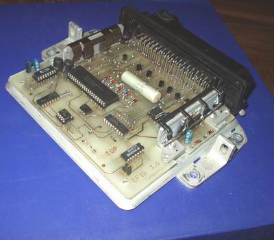

Итак перечитал все соседние темы:) по управлению пока выбор за мозгом от turboshtein-а на базе efis. Возможностей достаточно много. Но хотелось бы знать кто настраивал  и юзал сей девайс

« Ответ #4 : 26 Ноября 2007, 23:00:08 »
Поставил уже на несколько машин. .Полёт отличный.. Причём первые пару-тройку даже спаял сам... :) :)

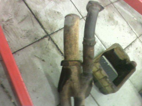

так еще пару фоток.
выхлоп
диаметр труб как раз чтобы внедрить в существую систему.
остальное в субботу. будет много

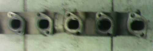

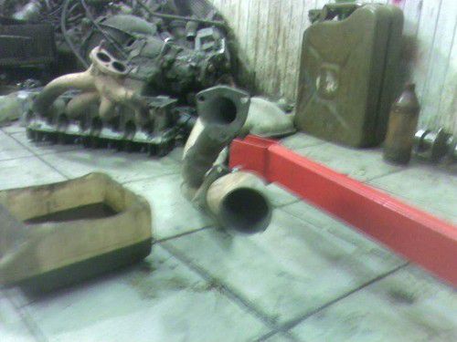

« Ответ #16 : 02 Декабря 2007, 00:39:12 »

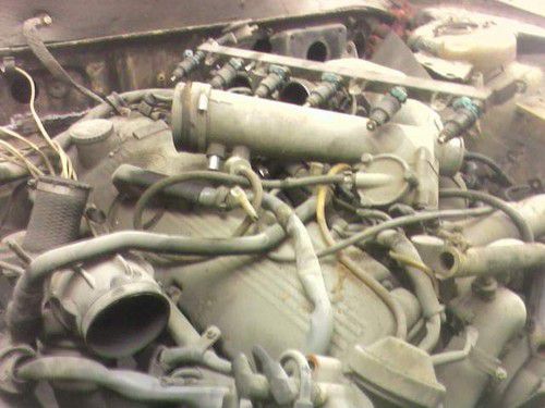

ну в общем разобрали мы моторчик, и судя конечно по его внутреностям 7-ка получала под хвост как следует:)
ладно по порядку,
голова - в принципе отличия от m30 есть но не столь существенные как я ожидал,
чуть изменена камера сгорания и немного другой диаметр шпилек на выпускной колектор. Впускные клапана чуть больше чем в 3,5л, а вот воздушные каналы в 3,5 больше.
фоткал на телефон качество не очень
в любом случае голова была перегрета, и нам не подходит.
впускной коллектор обычный, но мне почему то кажется что в 3,5л также каналы шире. потом померяем
выпускной коллектор также достачно интересный
к нему прикручена турбина, по заводу КК27
по блоку вообще отличий не нашли, кроме прилива для возврата масла с турбы
но это мелочи, сделать не думаю что будет проблемма
поршеньки вот такие диаметр 89
также есть вест-гайт и блу-оф, но чет я забыл их сфоткать

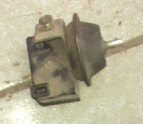

 а еще вот такой девайс висел на одном из проводов, кто подскажет что это?

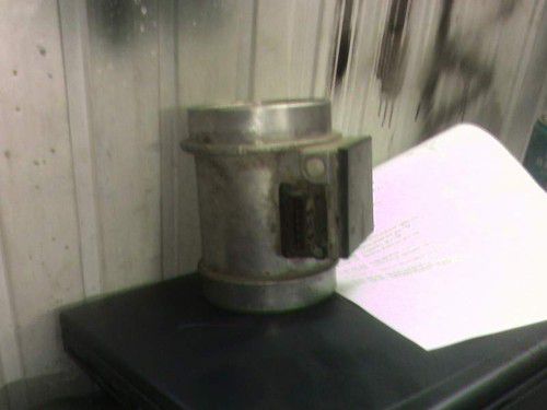

вместо древнючего расходомера с м102 поставим это
сечение подходящее

вот мне интересно не лучше ли будет поставить датчик абсолютного давления ?

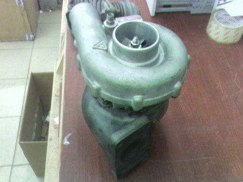

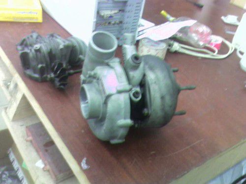

приехала турбинка с восстановления
и старая крыльчатка с ней
E30 Touring 1.6 M40-> 1.8 M42 ->2.5M20 ix (Катаюся)
E21 Coupe 3.0 M102 (Строю дрифт корч)
