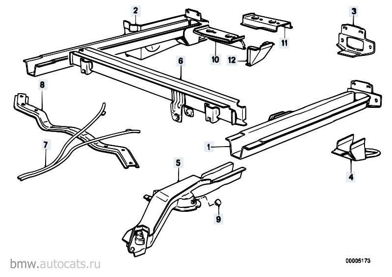

сменил барабанные тормоза на дисковые вместе с рычагами естественно. работаю Работают отлично притензий претензий нет.а вот ручник неработает не работает.троса новые колодки новые все механизмы внутри хорошие.запихал троса в салон а они очень длинные оказались,реглировки нехватает не хватает.увидел на кузове прям за балкой задней два типо типа кронштейна(квадратик пять на пять сантиметров с отверстием посередине) засунул туда троса,они там болтаются,закрепил какимето какими-то проволочками, более мение более-менее натянул.тяница Тянется ручник очень тяжело и даже на маленькой горочке нестоит не стоит.
есть какието специальные крепления?
13 это который вроде на рычаге стоит
а 17 незнаю не знаю даже

Тогда возвращаемся к предыдущему вопросу. Тросы для этой машины? Номер на упаковке есть?
  • Сообщений: 32755
« Ответ #8 : 23 Октября 2013, 15:36:16 »
Вообще не должна рубашка троса в салон вылезать, насколько я помню. По крайней мере у меня только сами тросы в салоне торчали. Вероятно при вынимании был выломан кусок кузова через которые они проходят, там трубки должны быть, ну или действительно трос не от Е30.
Проверь на месте ли деталь номер 7

« Ответ #9 : 23 Октября 2013, 18:18:50 »
Нижние части задних сидений - Каталог запчастей BMW
деталь номер 7 под баком её невидно

  • Сообщений: 32755
« Ответ #12 : 23 Октября 2013, 19:51:16 »
Так а как ты троса то туда пихал? Может у тебя вообще трубок нету и ты пихнул в дырку от них. В общем лезь и проверяй что у тебя там.

« Ответ #13 : 24 Октября 2013, 14:30:45 »
На самом деле - она несильно под баком. Точнее даже совсем не под баком. Потому что я грел ее газовой сваркой и это было безопасно.
Трубки должны торчать наружу. Факт. В трубку ты вставляешь трос и он рубашкой упирается в конец трубки.

« Ответ #14 : 24 Октября 2013, 14:49:12 »
Это если трубки есть. А если они что-нибудь типа оторвались со старыми тросами.. Кстати, перед установкой недурно было бы сравнить старые и новые тросы :)

« Ответ #15 : 25 Октября 2013, 10:39:18 »
Так вот я и пытаюсь уговорить автора поискать трубки и убедится в их отсутствии. Так как тросы лезут в салон с рубашкой, то я думаю их нету.

« Ответ #16 : 25 Октября 2013, 10:43:57 »
тубок нету блин.с фонарикам даже под бак смотрел.а троса я вставлял так- проволочку из салона пихал.ловил её под баком .привязывал за неё трос и за проволку тащил трос в салон
в принципе эти трубочки около 1000 рублей стоят в егзисте.но бак снимать щас уже холодно. (
