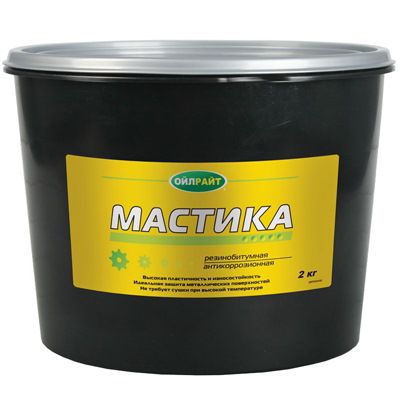

в нашем селе её очень любят и продают в каждой аптеке. можно ли её намазывать на автомобиль с целью создания антикоррозийного покрытия и что из этого получится? как её проще отодрать? мужик, который варил мне кузов, замазал этой гадостью все заплатки, в том числе изнутри салона, что теперь будет? кто виноват? что делать? мой братик мажет этой дрянью пол в салоне у каждого своего ведра. я пока только щели на крыше гаража конопатил, вроде не течёт.

Ну это не жижа, а мастика, ее кисточкой особо не намажешь, ее сначала подогреть надо. Ее хорошо снаружи поверх всего как антигравий использовать. Салон внутри надо пушсалом мазать и пленкой покрывать и то не на голое железо!!!

ее любят только за цену.

Ребята, ну не мне же наверно тут рассказывать, что такие вещи наносятся не на голое железо >:(
Сначала правильно преобразователем вытравливают, потом грунтуют, потом красят а уж потом мастику, да так чтоб воздушных пузырей не было и вот тогда она будет полезной, но только снаружи кузова!!! например в багажнике или в подкапотном пространстве мастика или кузовной герметик нахнен не сдались, надо чтоб дышало!!! а под ковром самое милое это пушсало и полиэтиленовая плёнка чтоб ковёр не пачкать  ^-^

под мастикой все очень не плохо гниет, надо брать нормальный антикор материал

Битумную дрянь не использовать!!!!обрабатывал подобными составами машину и сильно пожалел!!!не держит она влагу и от механических воздействий страдает...если бы не грунтовал днище в 2 слоя и не красил бы 2к акрилом вообще жопа бы была....уж если из бюджетного возьми боди 910 состав на основе каучука....имхо материалов сейчас миллион
