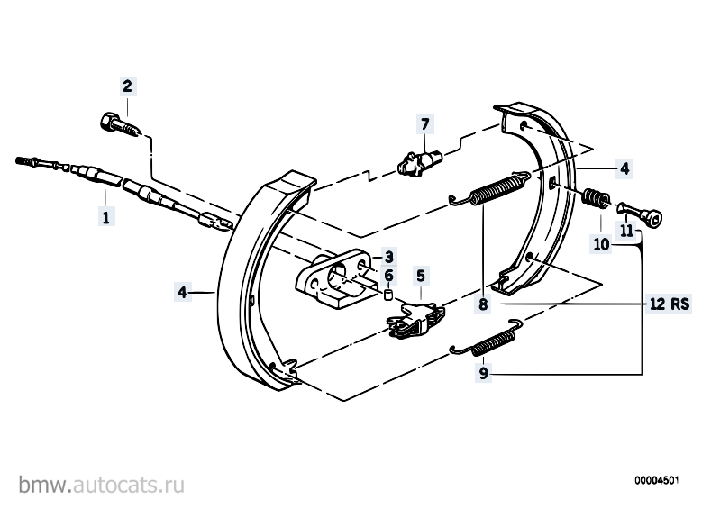

« Ответ #1 : 30 Октября 2013, 23:04:04 »
№3 - 34 41 1 163 978 крепление троса
№6 - 34 41 1 100 640 штифт троса
№5 - 34 41 1 163 709 разжимной механизм
№7 - 34 41 1 100 550 Регулировочный винт
№12 - 34 41 9 064 266 Ремкомплект
№1 - 34 41 1 158 421 Трос
№4 - Колодки

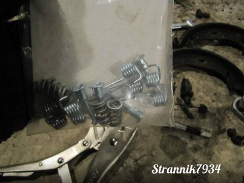

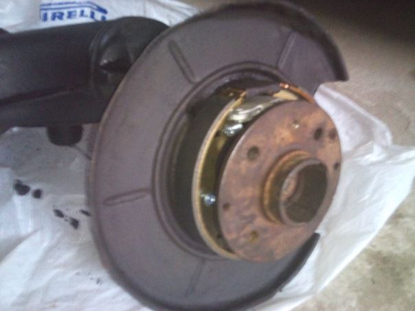

нада купить в первую очередь троссы ручника, они от барабанных отличаются
внутри все выглядит вот так
главное чтоб механизмы развода колодок тоже были на месте ато бу хрен найдешь и толкают их почти по цене новых, а новые тож не 500р стоят)
ну и вот такой комплектик тож лишним явно не будет, брал года два назад рублей 300 чтоль стоит =)

« Ответ #3 : 31 Октября 2013, 10:19:30 »
2.5 или 3к даже. У меня с одной стороны не было, когда дисковый зад поставил.. Жаба задушила, так и сделал ручник на одно колесо))
Комплектик обязательно))
