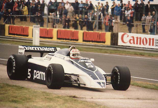

Почему на данном авто нет переднего крыла?

Патамучта пилот сидит в капоте :(

ИМХО  развесовка

заднее регулируется для оптимального прижима талкающих колес, переднее для улучшения управляемости в поворотах. ну это, я думаю, ты и сам дагадывался.
на фотке, пилот сидит почти на передней оси, тем самым загружает её не по детски. плюс носовой оптекатель служит прижимным крылом. возможно этого достаточно для прижима и нет смысла городить лишние навесы с потерей аэродинамики. а возможно и по регламенту этого класса или самой гоночной серии запрещено их использование.

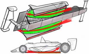

это правило почти на все трассах Ф1 того времени тк прижимной силы создаваемой граунд эффект(ground effect) было достаточно причем
из википедии:
Граунд-эффект (англ. Ground effect — эффект близости поверхности) — влияние близости подстилающей поверхности на аэродинамические характеристики движущегося над ней тела.
В английском языке этим словом обозначается всякий эффект влияния близости подстилающей поверхности, тогда как в русском языке есть термин «экранный эффект», обозначающие воздействие подстилающей поверхности на характеристики летательных аппаратов. А термином «граунд-эффект» обозначается создание аэродинамического разрежения под корпусом автомобиля за счет определенной формы днища автомобиля с применением эластичной «юбки». Разрежение увеличивает силу, прижимающую автомобиль к поверхности дороги. Данное решение позволило сократить общую площадь прижимающих аэродинамических элементов, тем самым уменьшая аэродинамическое сопротивление автомобиля.В автомобильных соревнованиях первым применил граунд-эффект Колин Чепмен.
http://videos.howstuffworks.com/discovery/41976-building-the-ultimate-race-car-ground-effect-video.htm
и совсем чумовая затея которые зарубили почти сразу
« Ответ #18 : 16 Ноября 2013, 23:26:51 »
Но кроме описанных преимуществ данная разработка представляет и сильную опасность для пилота при попадании под днище авто воздуха авто взлетало :(

Даже с учётом граунд эффекта думаю что без регламента там не обошлось, так как всё таки для настройки управляемости переднее крыло нужно.
А граунд эффект запретили не столько из за опасности взлёта, как из за того что болид с этим эффектом по сути сметал с трассы болиды им не обладающие. Да и наверное как всегда без конкурентов не обошлось.

Кстати да, насколько я помню запрет на антикрылья снимали сначала разрешив только задний, жёстко прикреплённый... Так что надо смотреть какого года эта штука и регламент тех годов.
А по поводу управляемости - загрузка осей очень заметно сказывается на ней и при отсутствии переднего спойлера машина будет стремится к недостаточной управляемости которую в случае её возникновения будет крайне сложно убрать другими настройками.
