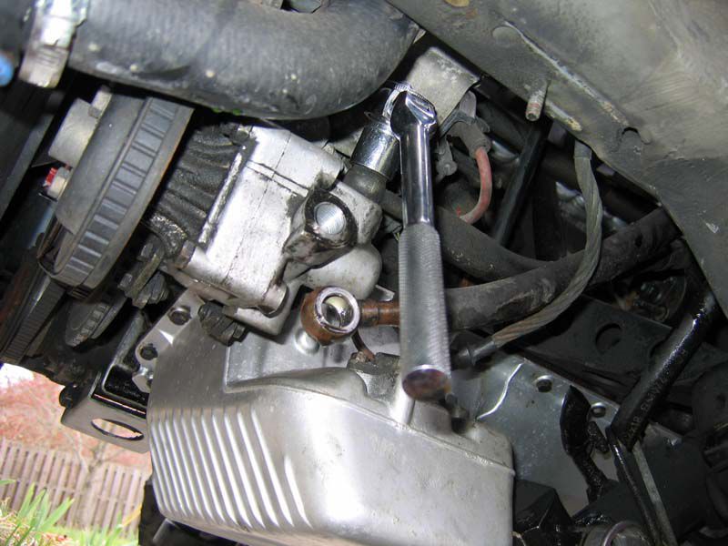

1. насос:
верхняя трубка - напорная на рейку, нижняя (открученная на картинке) - забор с бачка, правильно?

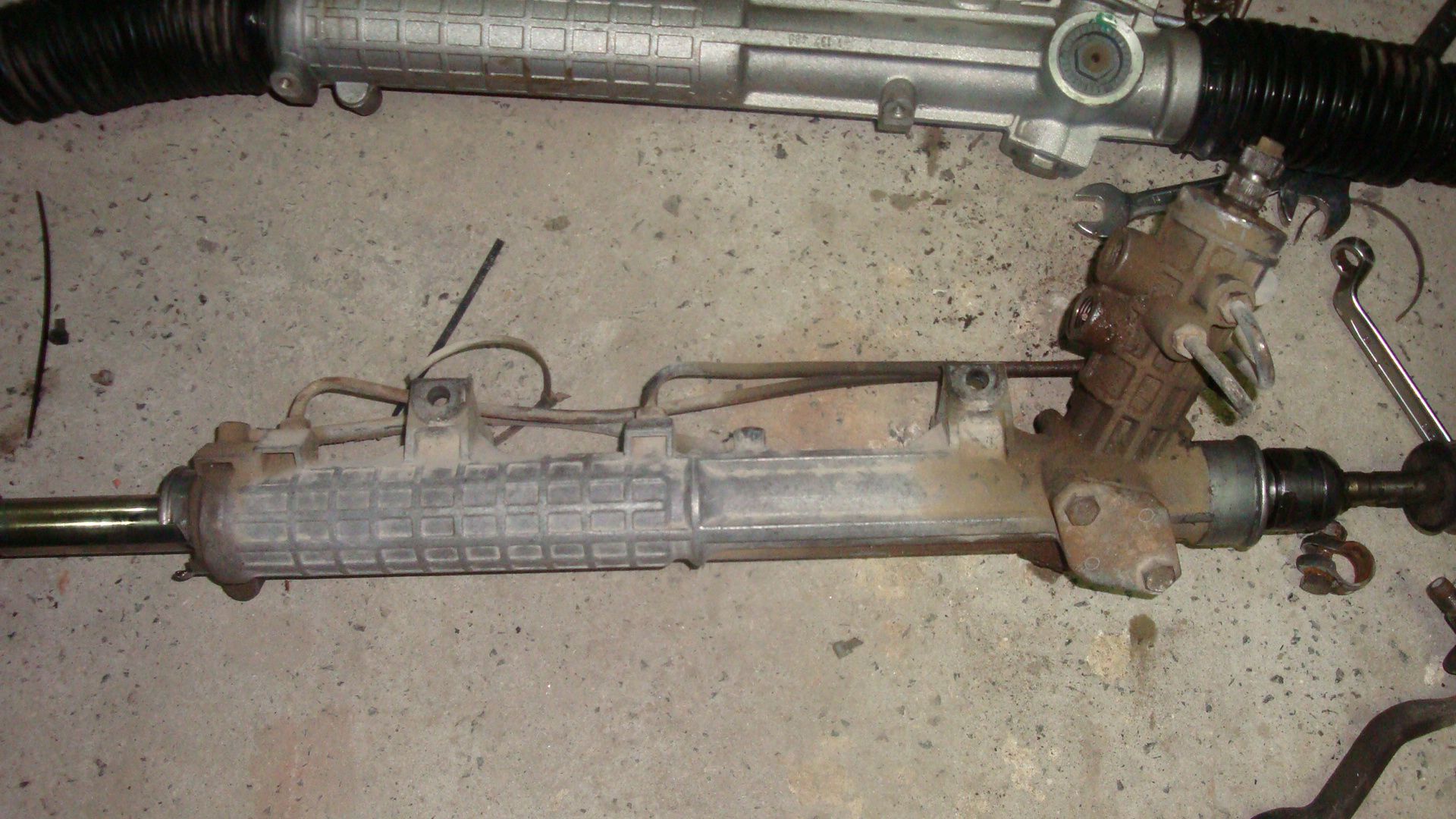

2. рейка
верхняя - напорная с насоса, нижняя слив в бачок?

Есть вот такая фотография, типа, верхний шланг - подача от насоса.

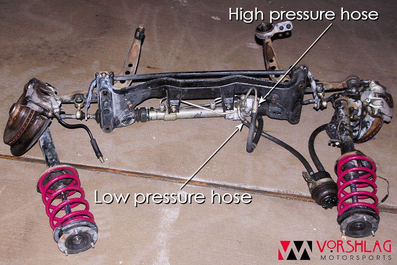

Да, так и есть: верхний отвод в рулевой рейке под напорный шланг, нижний отвод - под сливной шланг.

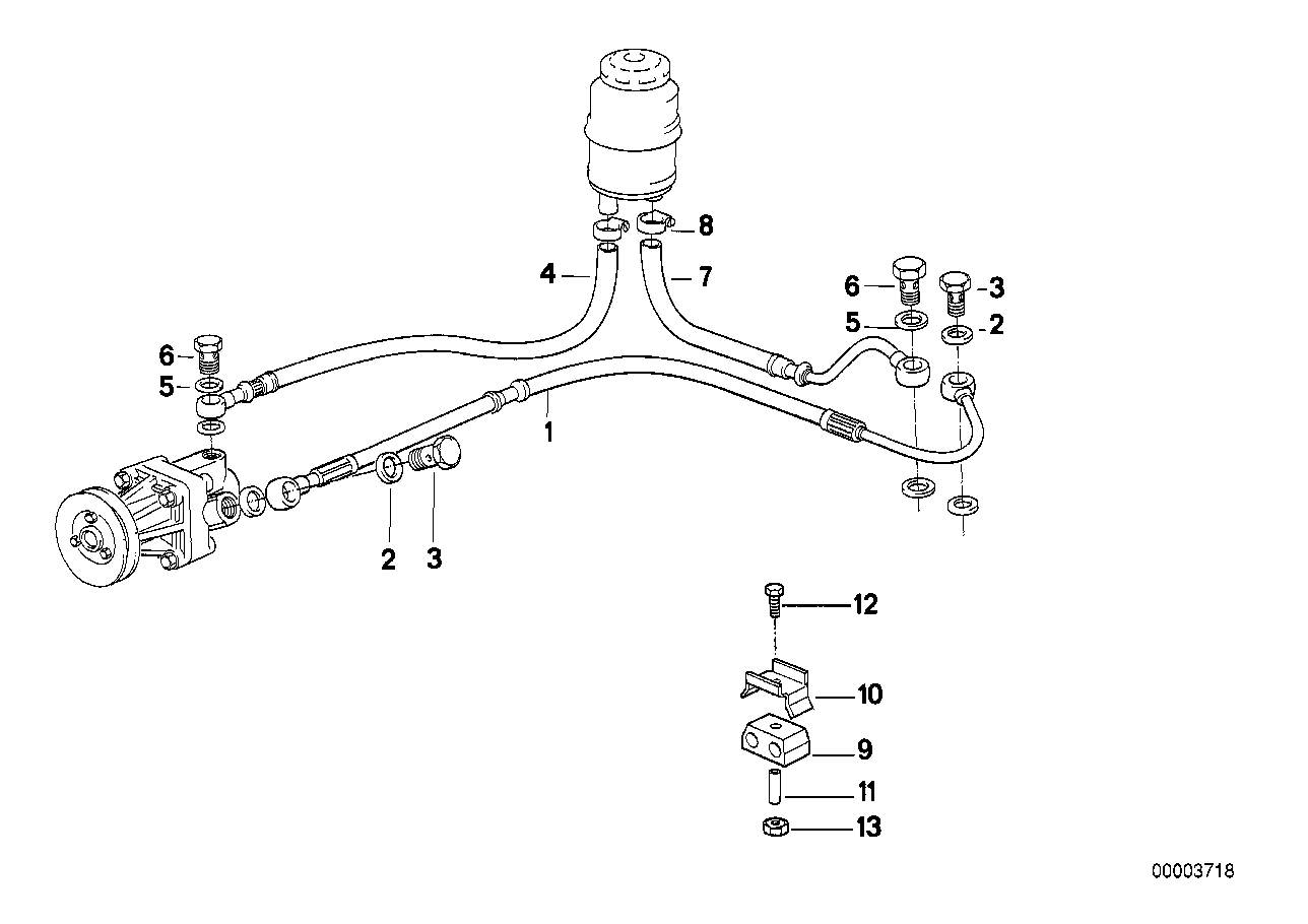

Схемка ещё есть:
И фото -  :)
