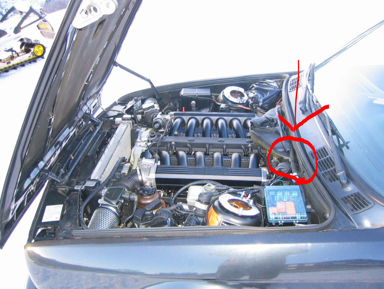

Под капотом под лобовухой за кожухом откучивающимся есть еще кожухи. У тебя скорее всего 2 улитки пластиковые которые еще на 2 половинки разваливаются, они на защелках. Снимаешь их, и там 2 крыльчатки и дальше радиатор, посмотри там

Не знаю сколько там гаек) У друга на саморезах все)
Вот тут этот щиток, за ним там поймешь все дальше
