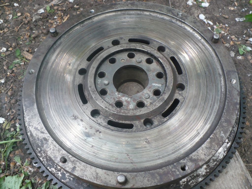

« Ответ #2 : 22 Ноября 2013, 19:14:13 »
маховик м60
маховик м62
также на коробке от м60 нету ДПКВ
также если перенести датчик на перед (как на м60) мотор всё равно не будет нормально работать...
