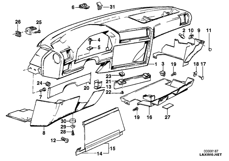

Ребята, а как кто борется с Треснутыми облицовками панели приборов (деталь номер 1)? Заказывать новую не вариант..стоит она 33 000р. Может кто-то обшивал или обклеивал её кож. замом?
