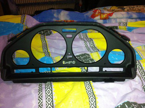

Удачи в работе , много денег и терпения. А приборку у кого заказывал ?
Спасибо.Приборку делали сами))
