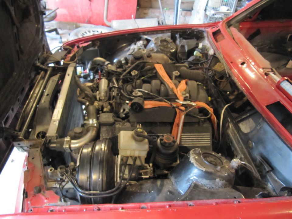

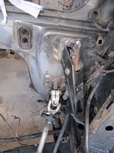

« Ответ #18 : 05 Февраля 2014, 03:12:13 »
если нада - могу даже фото выложить
  • Сообщений: 3255
  • Репутация +103/-22
  • Телефон: +79081802777
« Ответ #19 : 05 Февраля 2014, 06:41:51 »
выложи, если можешь)
  • Сообщений: 5494
  • Репутация +481/-159
« Ответ #20 : 05 Февраля 2014, 07:43:54 »
А что с установкой вакуумника все так сложно ?
Так совсем не сделать?
  • E30 V8 344 m62 + ASC м6ст
Отправка запчастей связь ЛС
  • Сообщений: 3255
« Ответ #21 : 05 Февраля 2014, 08:30:42 »
да уже разобрались с вакумником, только тягу осталось сделать..
  • Сообщений: 5494
« Ответ #22 : 05 Февраля 2014, 08:32:57 »
Будешь одной тягой делать как у Сани?
  • Сообщений: 3255
« Ответ #23 : 05 Февраля 2014, 08:35:59 »
да, думаю так!
  • Сообщений: 5494
« Ответ #24 : 05 Февраля 2014, 08:36:41 »
Ну и норм) надежно и без лишнего извращенства)
