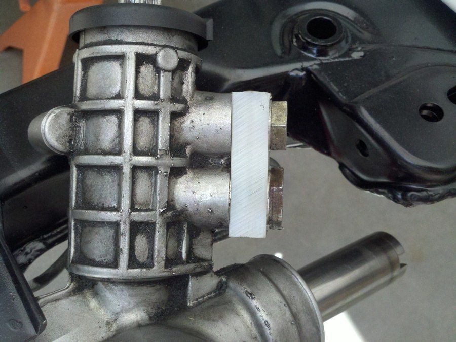

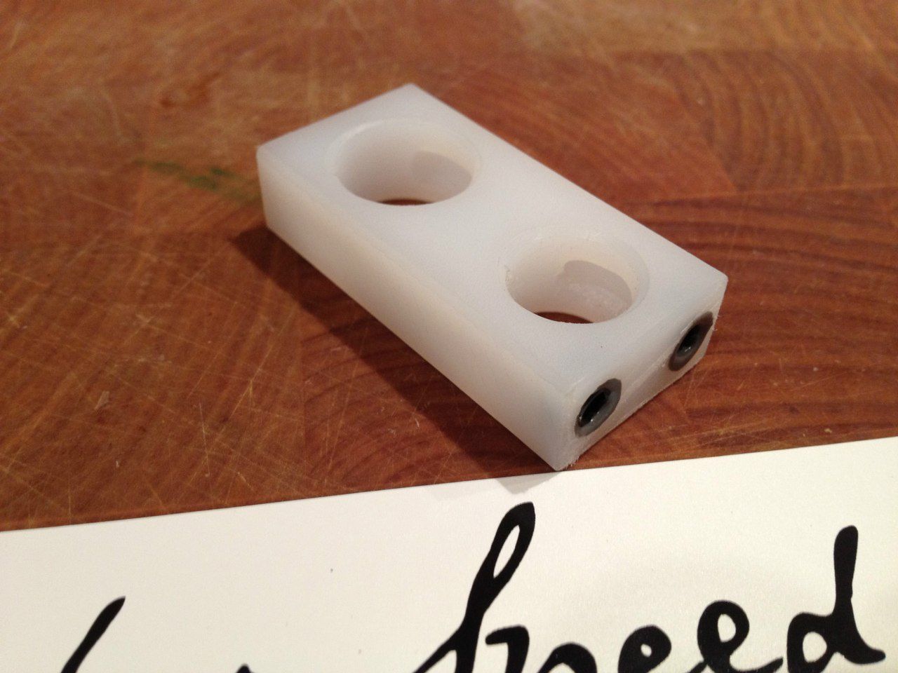

   Думаю исключить из системы насос ГУР со всеми шлангами и бачком, поставив такую перемычку
Вопрос: кто делал, какие ньюансы ? Сильно ли повлияет езда без ГУРа на жизнь рулевого вала и кардана ?
  Все за и против пожалуйста. Заранее спасибо.

Ну, на ГУРе немного другие передаточные числа в системе и детали расчитаны на давление(помощь) насоса. Исключая насос, ты повышаешь нагрузку на кардан и рейку, причём, больше всего будет страдать кардан, т.к. он не расчитан на такое усилие. Ну и рейка для жидкой смазки, а не для солидола - жизнь её будет недолгой, а конец - печальным.

попробуй на буксире с выключенным двигателем рулем поворочать. потом расскажешь)
просто смысл вышепоказанной заглушки в "коротком замыкании" контура, а ты остановишь насос и будешь гонять жидкость через него... руль не повернуть будет, гарантирую.

рейка с е36 стоит. Когда мой М42  выплюнул масло через щуп зимой, ремень гура оказался обильно смазанным. Он тупо скользил по шкивам и не крутил насос. Честно скажу, 3 раза чуть не убрался. Руль не прокрутить вообще, даже во время движения. Руль крутился хуже, чем стоковая рейка без гура на стоящем автомобиле.

"Закороченная" гуровая рейка от е36 после этого крутится одним пальцем))))))
