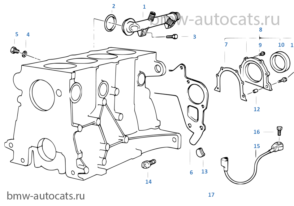

« Ответ #6 : 16 Декабря 2013, 16:57:38 »
Проверяй все соединения, внимательно осмотри пластиковый патрубок №1, под впускным коллектором, до кучи проверь клапан печки (сверху-справа от педали газа). Радиатор если потек, то лучший вариант - замена.
