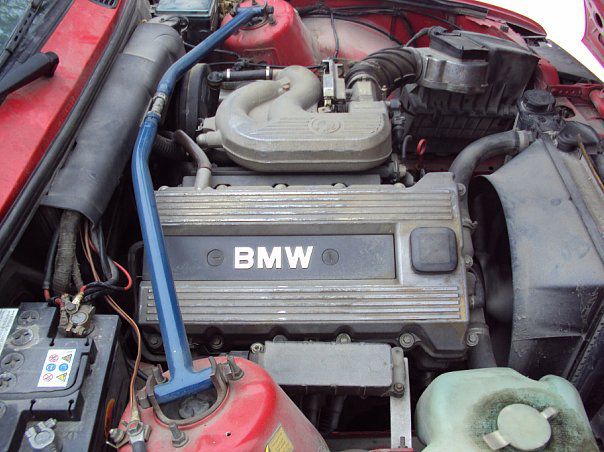

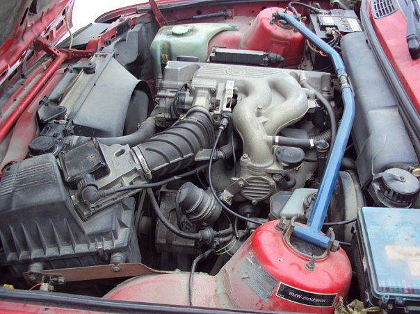

У меня вот как всё стоит
У тебя двух распредвальник, коллектор чуток другой, у тебя чуток все по другому
  • BMW E30, 316, M43, 1986.
  • Сообщений: 2466
  • Репутация +174/-18
  • Локация: Екатеринбург
« Ответ #24 : 15 Января 2014, 15:13:44 »
Дак тема вроде про м42, на фото м42,или я что-то тут напутал сидя с телефона?
