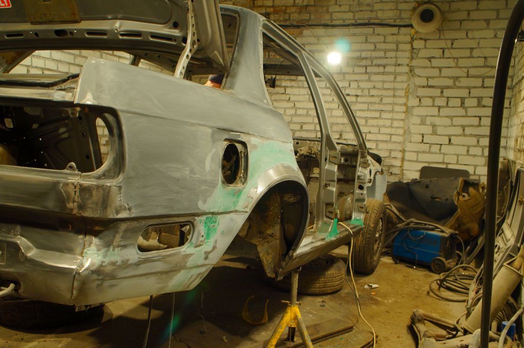

« Ответ #25 : 24 Марта 2014, 23:05:34 »

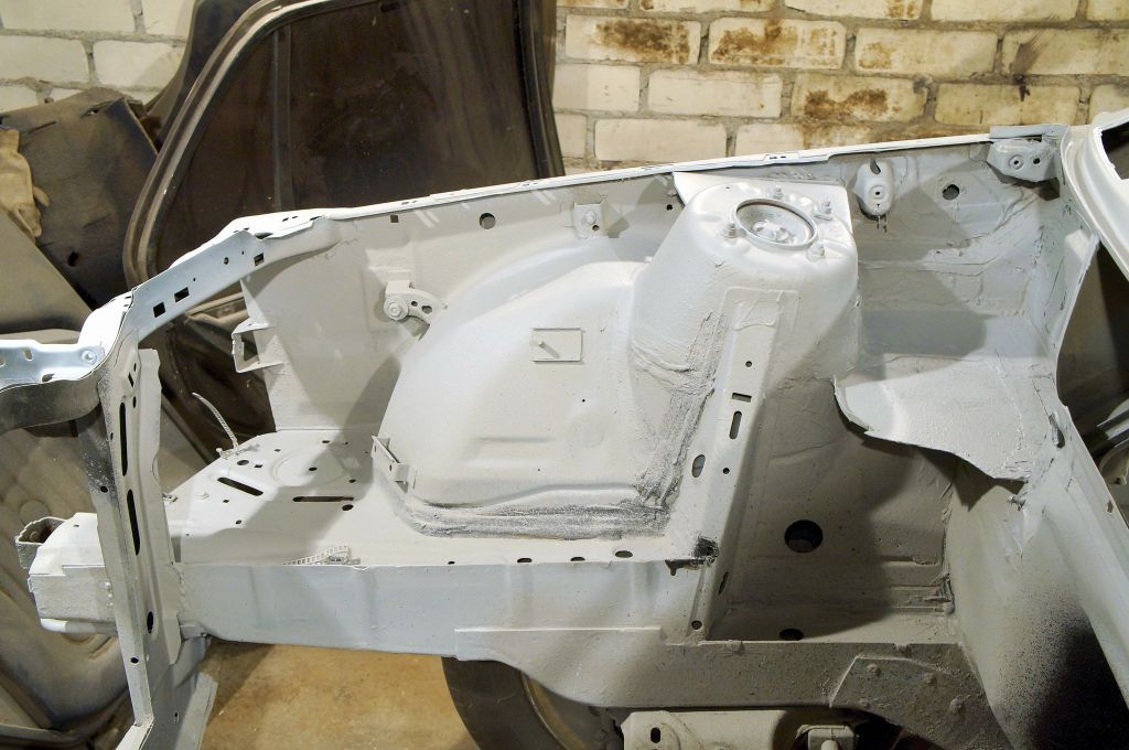

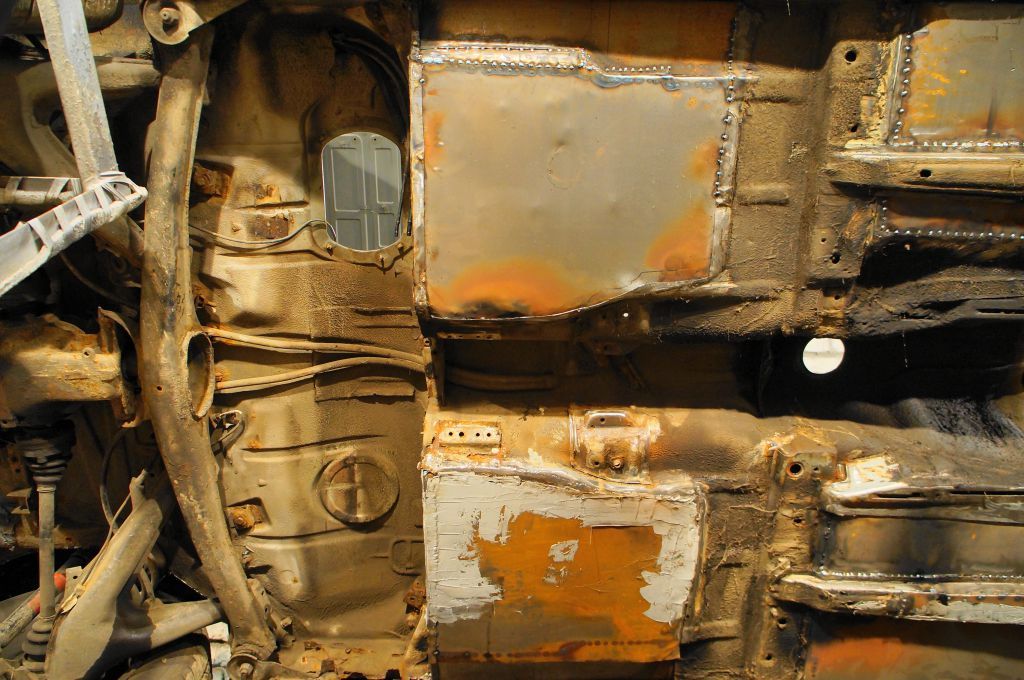

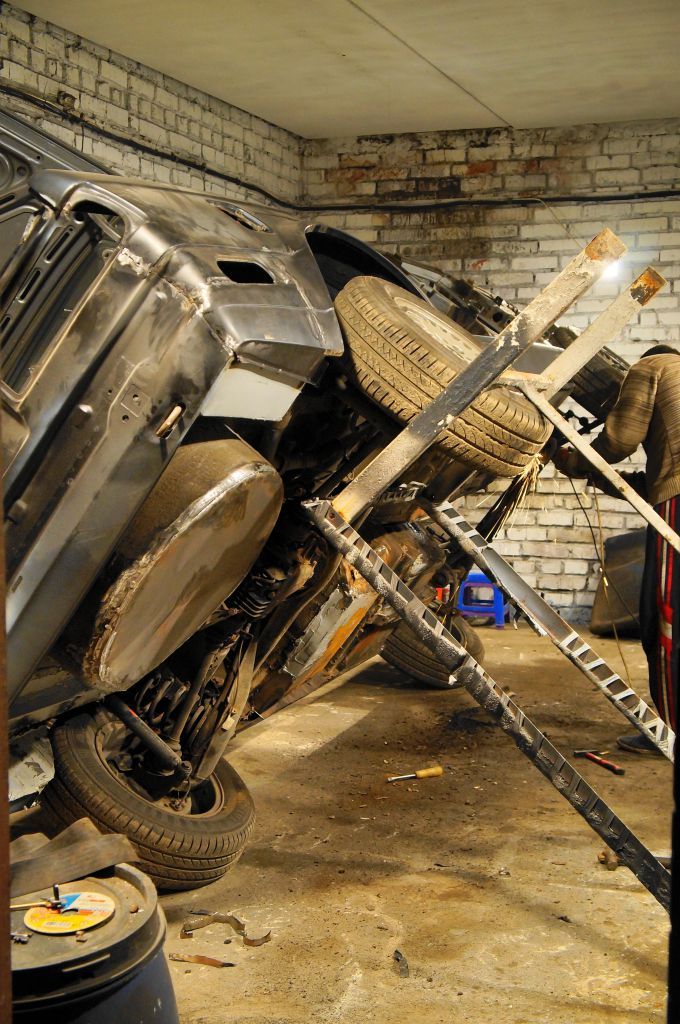

Уложили на бок для доварки и обработки днища
  • BMW E30 318i M10 1987 ПП седан темно-серый -> перерождение http://goo.gl/Wz2Jru

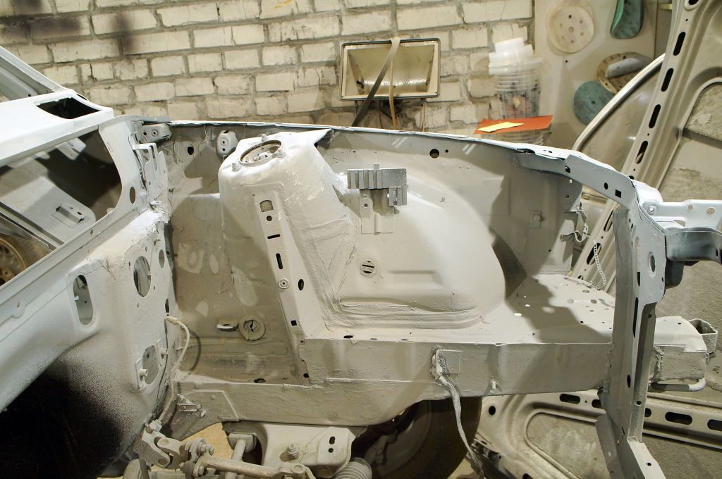

« Ответ #26 : 01 Апреля 2014, 01:57:53 »

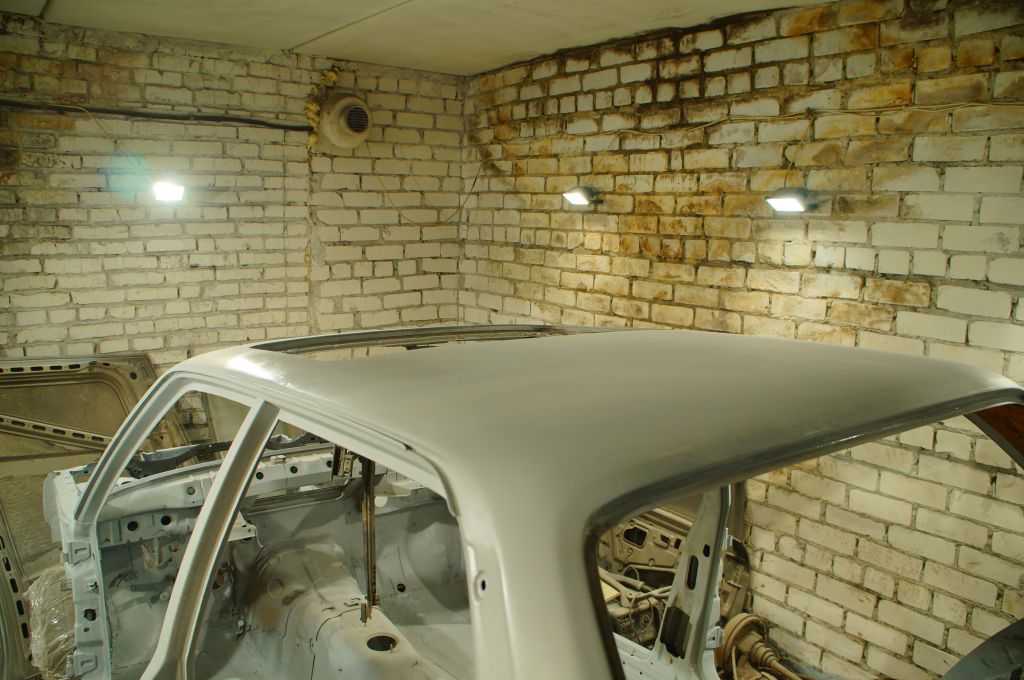

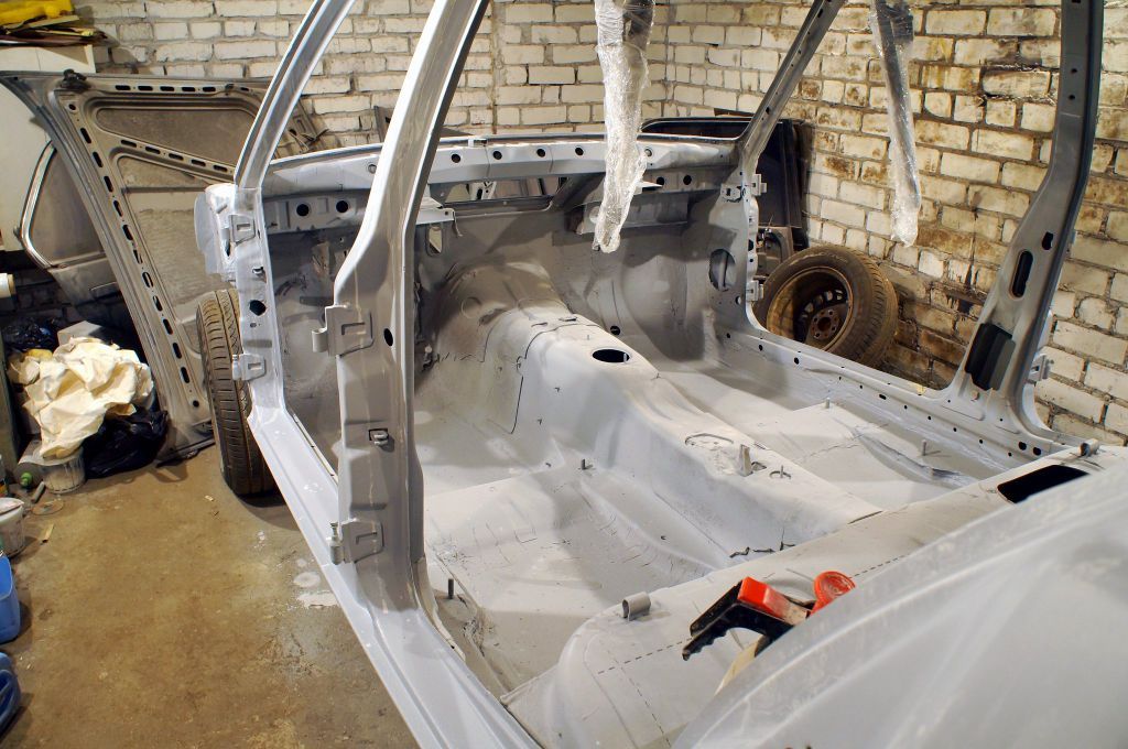

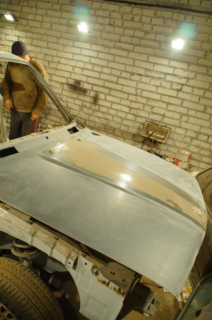

Готовимся к покраске. В апреле по плану уже должно быть собрано =)
Фоткать правда в этом боксе не очень удобно, вот как-то так только...

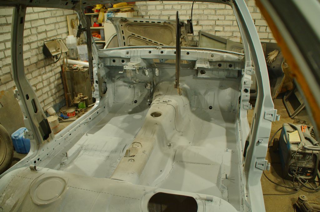

« Ответ #32 : 03 Апреля 2014, 22:44:48 »

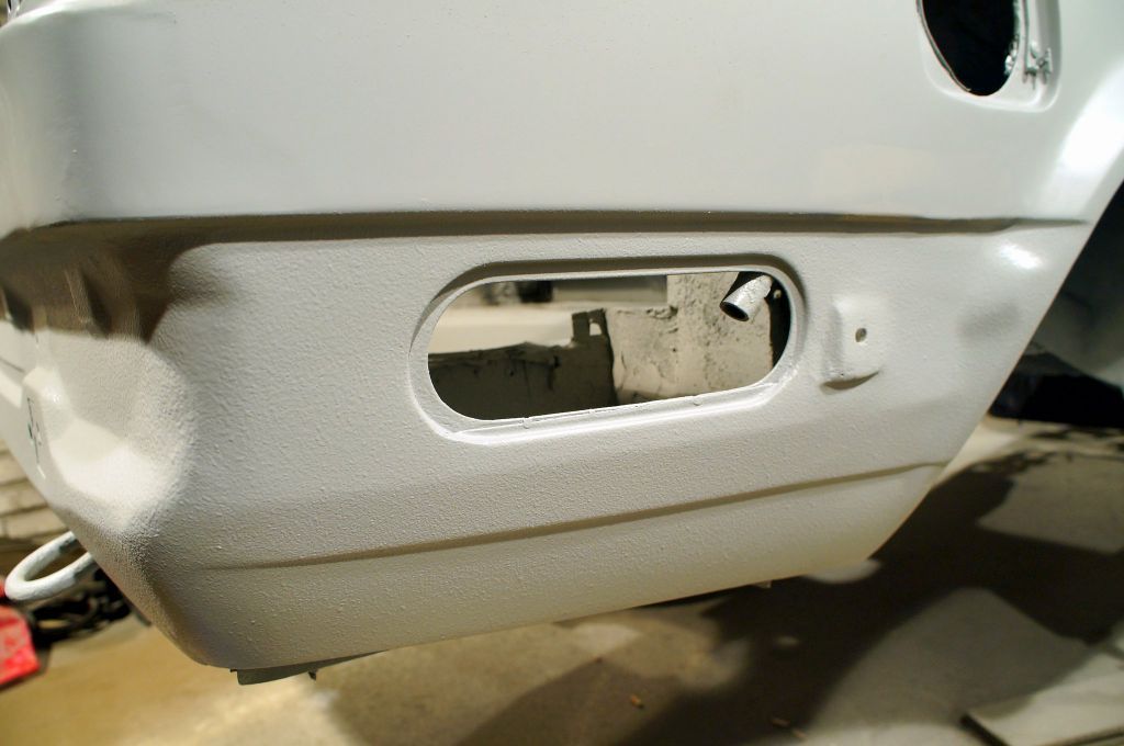

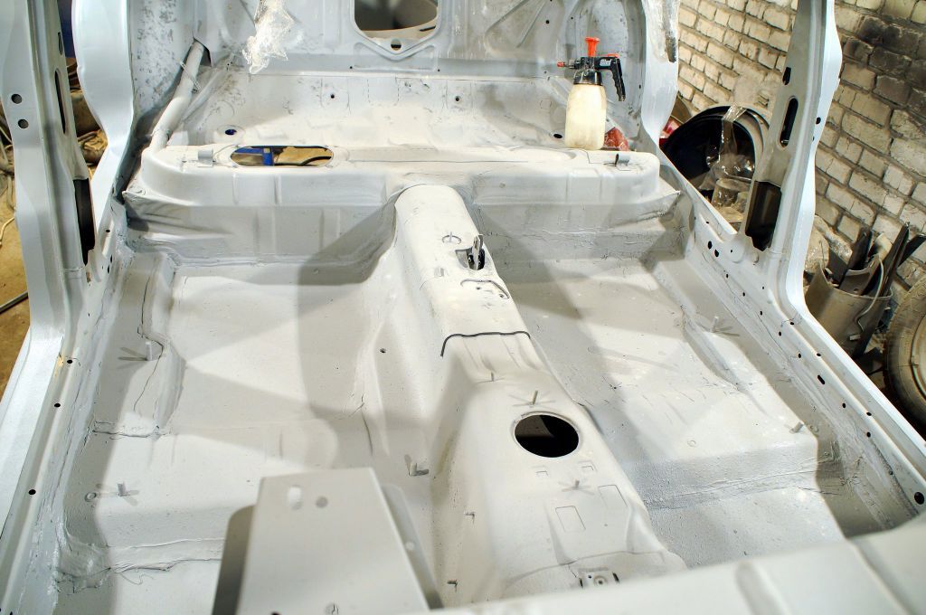

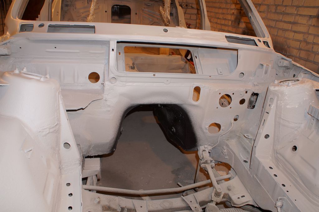

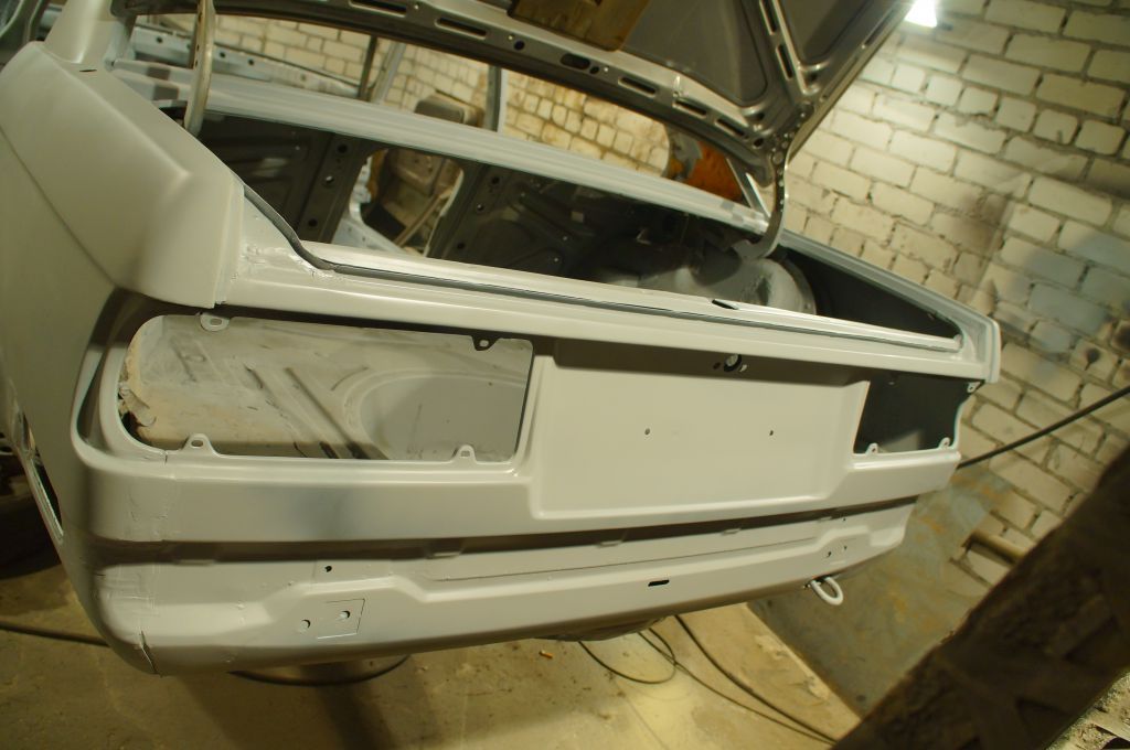

Начали грунтоваться ))

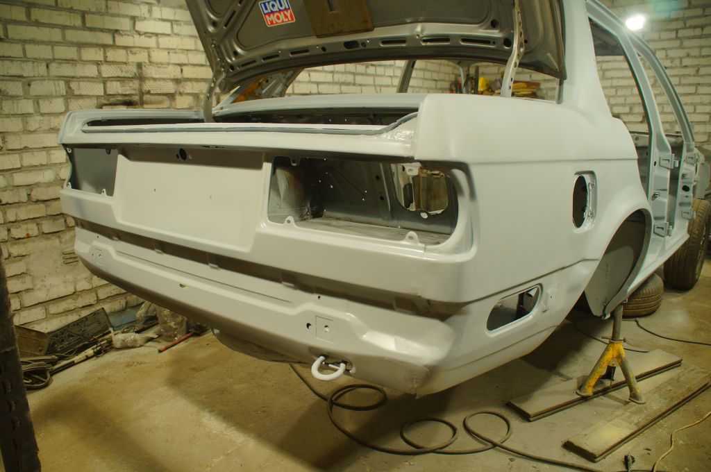

« Ответ #33 : 07 Апреля 2014, 08:48:50 »
Не в качестве критики , а в качестве наблюдения ........ Стык между задним крылом и панелью задка зря замазали. По заводу этот стык не маскируется .  Да и при эксплуатации треснет .

« Ответ #35 : 07 Апреля 2014, 10:54:02 »
Да не должен вроде треснуть... Где должно быть жестко, а где "играть" - это всё соблюдалось при сварке. Ну переделаем если что вдруг )))

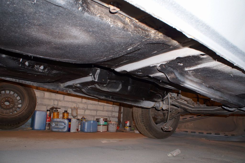

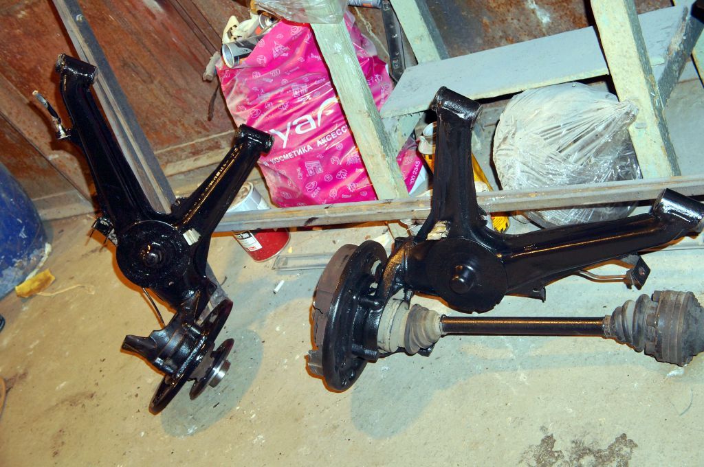

« Ответ #36 : 10 Апреля 2014, 22:43:17 »

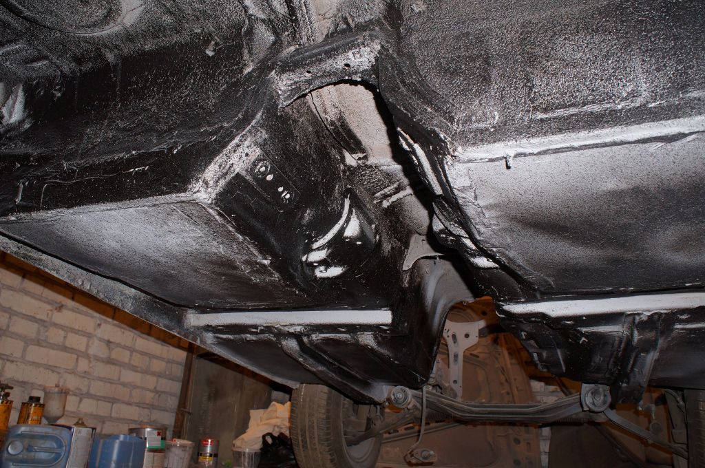

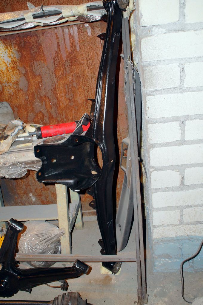

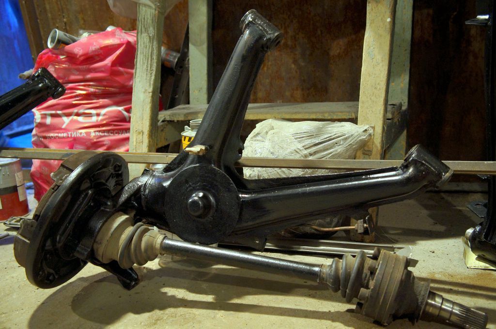

Покрасили заднюю балку и рычаги

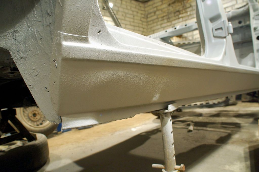

Продолжается подготовка к покраске кузова, нанесли антигравий
И пара фоток днища. Не удобно там с фотиком лазить ))
