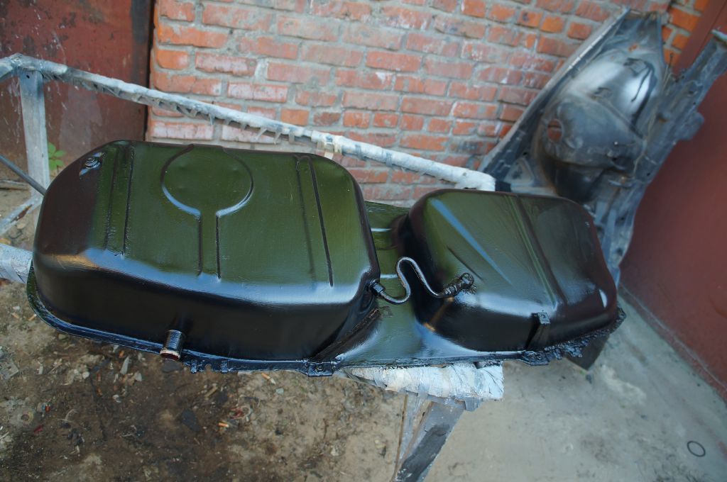

Работа не стоит, машина потихоньку собирается. Привозятся и приводятся в порядок детальки. Ну в июне уж точно должна поехать )
А из фото пока что только бак. Он не зеленый, это деревья сверху оттенок такой дали =)
Интересно, а кто-нибудь кроме меня додумался возить на метро двери, бак и кардан? Причем бак и кардан одновременно )))

А че такого-то?:) рычаг задний от е28 в сборе тоже не подарок :)

+ много этому баку за столько лет.

А я думал - моя гнилая :D респект за переварку.

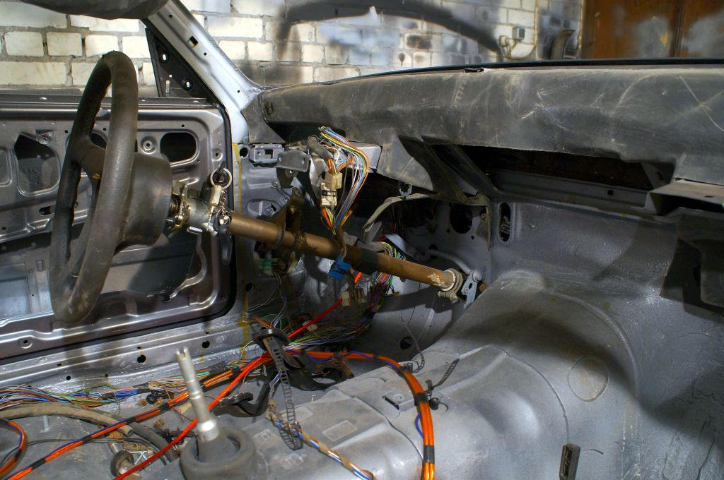

Попутно ковырялся с проводкой, распотрошил свою и собрал из нескольких одну "чтоб без скруточек и колхоза". Весьма увлекательное занятие оказалось, заодно познакомился с ETM )))

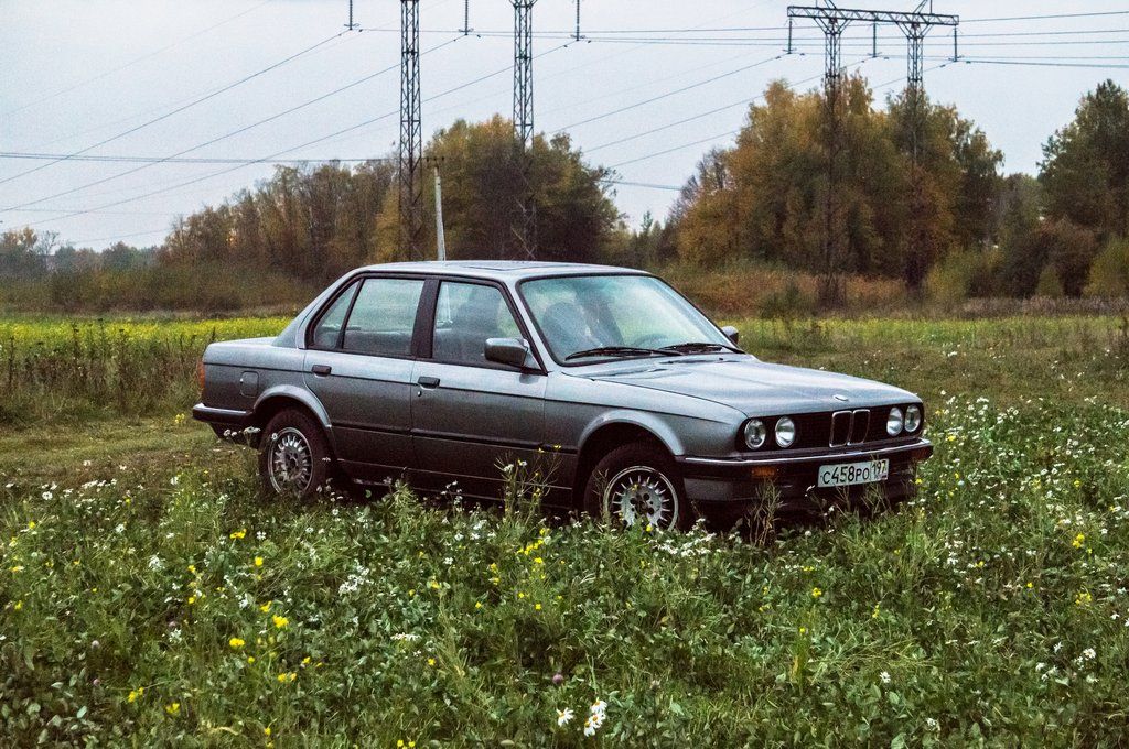

Не успел забрать машину, как тут же загнали на дачу, даже толком пофоткать некогда. Вот пока только так, немытая

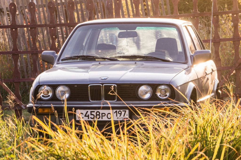

Выбраться пока никуда так и не получилось, всё сижу на даче. Вот ещё парочка фото в стиле "мимо проходил". Фончик не айс )) Зазоры потом ещё подрегулировать надо будет.

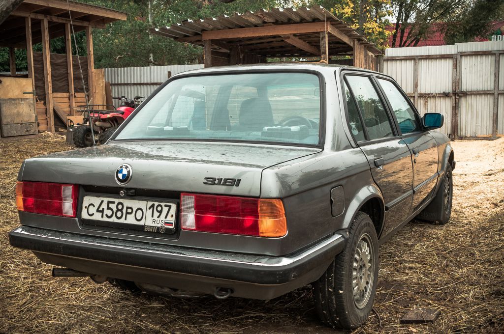

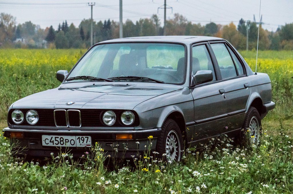

Ну вот более-менее. Вечером после помывки проезжал мимо поля, решил заскочить. А ещё зачем-то помер вакуумник на трамблере :\
  • BMW E30 318i M10 1987 ПП седан темно-серый -> перерождение http://goo.gl/Wz2Jru

Сток класс смотрится молодец  ^-^

Щикарно!

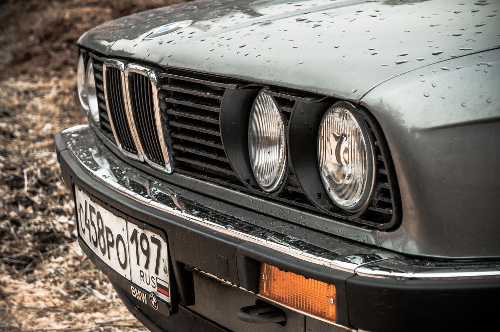

а почему у тебя над фарами решетки как бэ выпиленные? первый раз такое вижу
А не знаю, такой вот неоригинал приехал... Я, честно говоря, даже и внимания не обращал, пока ты не написал )))

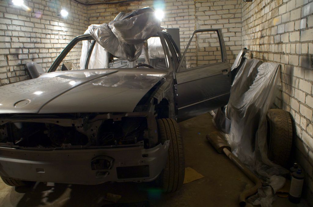

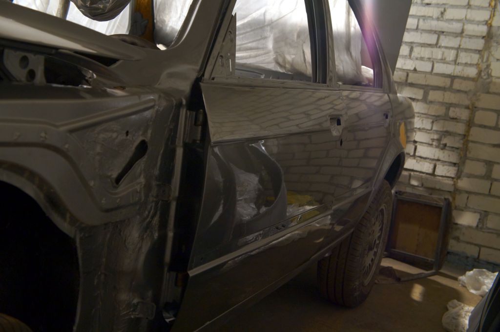

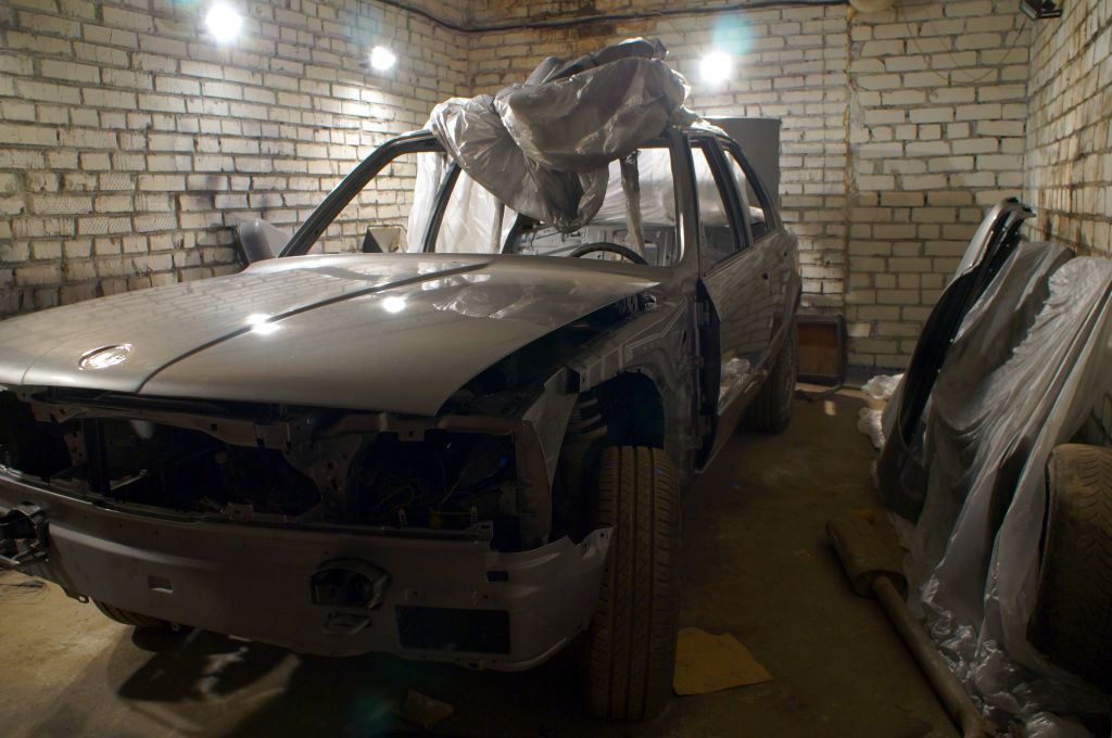

Позвольте ка ложечку дёгтя... Да, чего-то как-то не очень заварили и подготовили, на скорую руку так сказать, зазоры и дверь водительская провисает. Геометрия проверялась после сварочных работ? Зачем нужно было так много вырезать за раз, да ещё и лонжерон полностью вместе с полом. Я думаю там размеры ушли вследствие подобных методов ремонта. А на предыдущей странице там вообще ржа потекла или что это? А на передке, там где лонжероны буксировочными проушинами заканчиваются тоже ржа из под краски лезет или что это? Ох и запузырится она через пару лет. Надо было отпескоструить всё, чем то защитить на время работ, либо постепенно варить и защищать тут же от корозии. Подготовить нормально, зашпаклевать, грунтами и кислотным и обычным. А то на заду даже шпаклю не вывели - так и покрасили. Вот Гарри Поттер грамотно и красиво все сделал.

Да, чего-то как-то не очень заварили и подготовили, на скорую руку так сказать, зазоры и дверь водительская провисает. А на предыдущей странице там вообще ржа потекла или что это? А на передке, там где лонжероны буксировочными проушинами заканчиваются тоже ржа из под краски лезет или что это? Ох и запузырится она через пару лет. Надо было отпескоструить всё, чем то защитить на время работ, либо постепенно варить и защищать тут же от корозии. Подготовить нормально, зашпаклевать, грунтами и кислотным и обычным. А то на заду даже шпаклю не вывели - так и покрасили. Вот Гарри Поттер грамотно и красиво все сделал.
Зазоры и дверь надо подрегулировать просто, об этом написал на одной из фоток последних. По определенным обстоятельствам сразу это сделано не было, на следующей неделе будем доделывать. А покажи плиз, где именно ржа, на какой фотке? Это может быть мовиль, либо просто какой-то блик и цвет так лег на фотке (в боксе разные источники света, которые требуют разного баланса белого на фотоаппарате и в итоге получаются не так, как в реале. Т.к. фоткал я не "для журнала", то по подобным мелочам попиксельно обсматривать и обрабатывать фотки не стал). А где шпаклю не убрали? Просмотрел вторую страницу - не вижу...

Итак поехали: то что сразу бросилось в глаза -
- пост 32, 3-я фотка зад не выведена шпакля и сразу загрунтована;
- пост 36, 12-я фотка ржа на днище крупным планом;
- пост 55, 4-я фотка непонятные рыжие подтёки;
- пост 56, 1-я фотка левый лонжерон, под левой фарой ржа, рыжики в отверстиях на телевизоре слева.
Ну и конечно некрасивая проварка кузова в начале темы с нарушениями приёмов, или лучше правильных методов ремонта.
Да и пескоструй в первом посте планировался - а было бы самое то. Понятно конечно, что мастера делают не для себя, да и успеть надо как можно больше клиентов обслужить, а как иначе - бизнес, ничего личного...

А, понял. Не было возможности фоткать каждый отдельный этап, поэтому по "серийности" фото может сложиться впечатление, что шпаклю и ржавчину не убрали, загрунтовали и прям сразу на этот грунт краску, лак и всё прочее. Нет, там все косяки обнаруживались и устранялись. Был пробный слой грунта, затем пробный сбой базы перед уже окончательной покраской.
"Непонятные рыжие подтёки" - это мовиль (или как там оно правильно зовется). Ржа спереди - это не ржа, а тот же мовиль + блики с "поехавшим" балансом белого. Если дома остались оригиналы фото, то покажу )
А вот тут ничего не скажу, т.к. в сварке и всём, что с этим связано, не понимаю ровным счетом ничего... Если опишешь поподробнее - буду благодарен )

Ага, нашел. Вот кроп из фотки в оригинальном варианте. На лонжероне на самом деле вообще не ржа и не мовиль, а просто отблеск "другого" света так упал и перекрасился на фотке )) Из дырок телевизора вытекает мовиль. Ржавые болты - временное явление.

А вот в этих местах доделали или также осталось?
