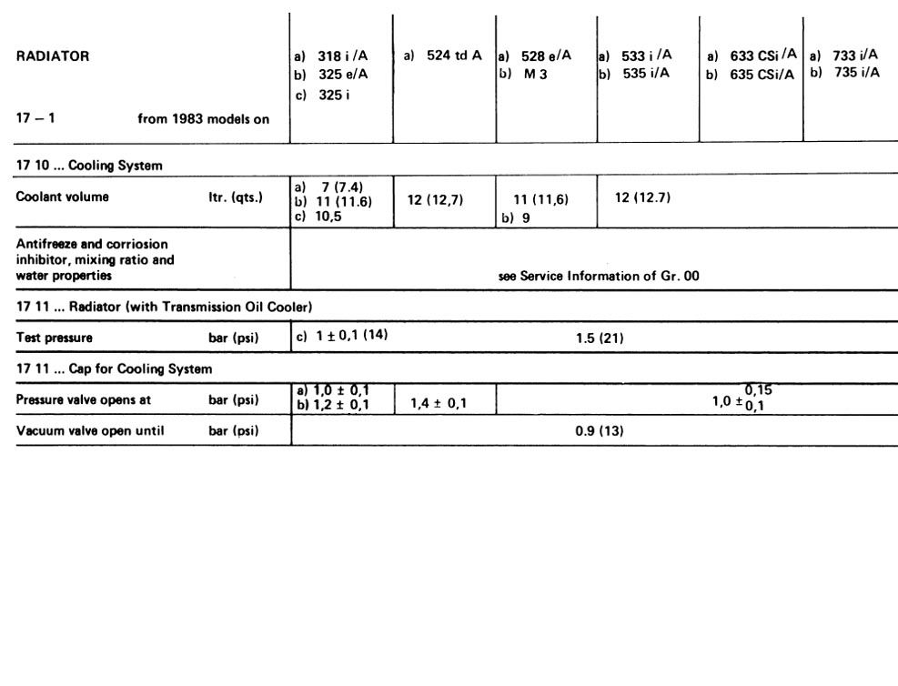

Давление при котором пробка открывается на m10 это 1бар
