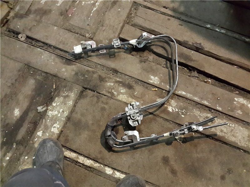

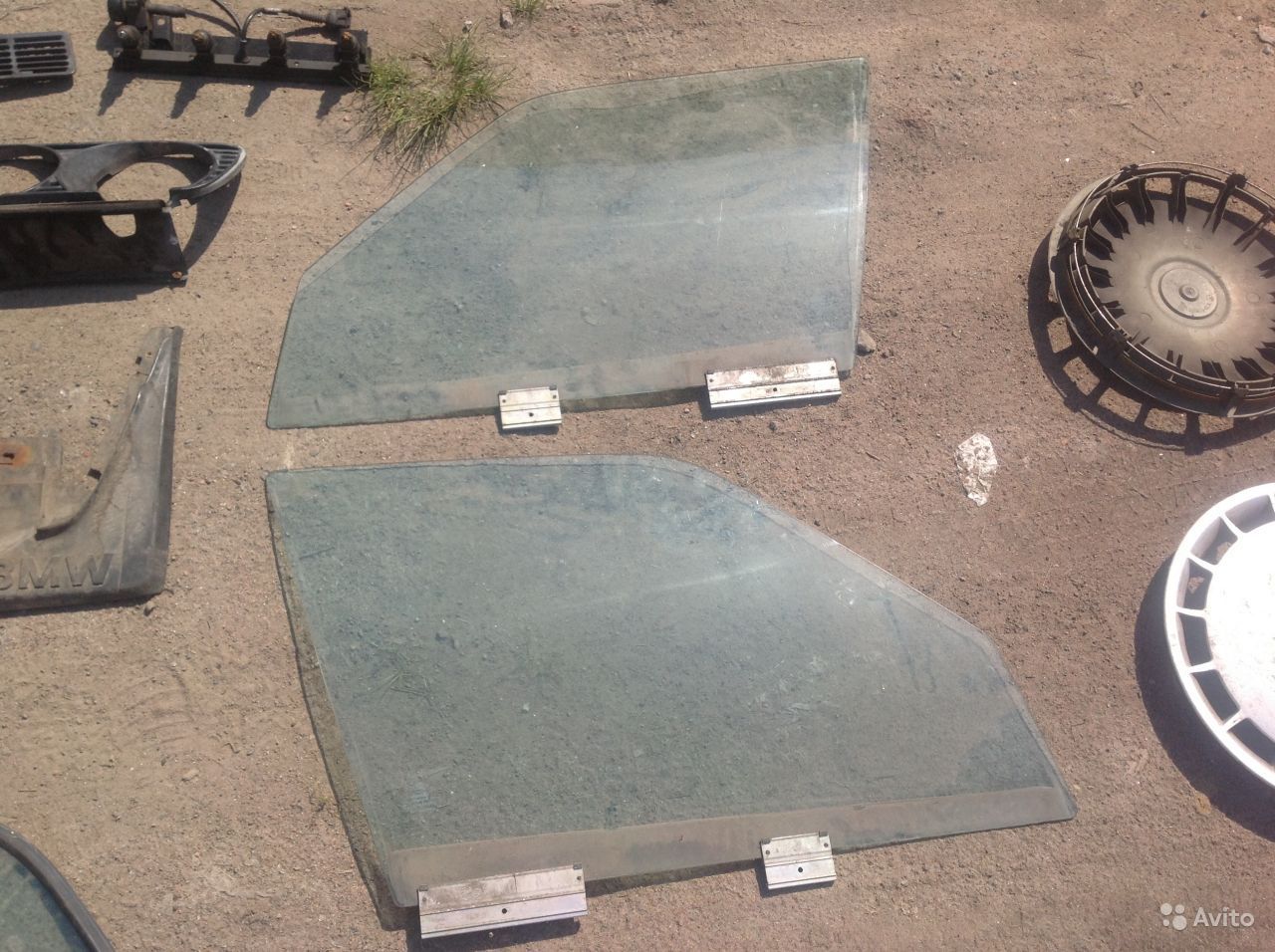

Всем привет, подскажите пожалуйста, купил ел.стеклоподьемники начал ставить и  понял что не ставится ; :) :) :)
но я не теряю надежды понять как ставится, и заодно спрошу у вас.
значит дело обстоит так:
-дверь у меня такая насколько я понимаю это второй переход
Стояли ручные стеклоподьемники, вот такие:
Купил вот ети, второй переход

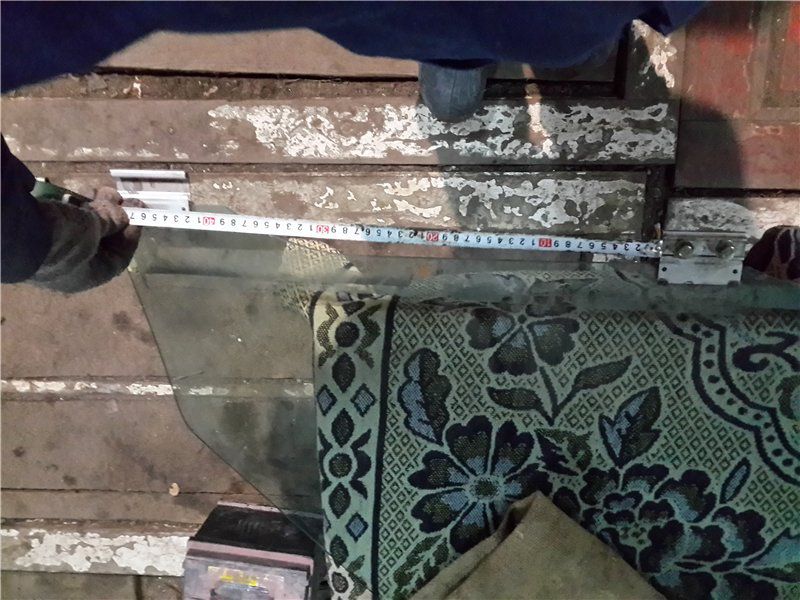

Но почемуто они не ставятся на мои старые стекла, не совпадает растояние между полозьями,
так подскажите что с ними делать?? переклеивать, или новые стекла, или я что то не так ставлю)))
спасибо заранее ;)

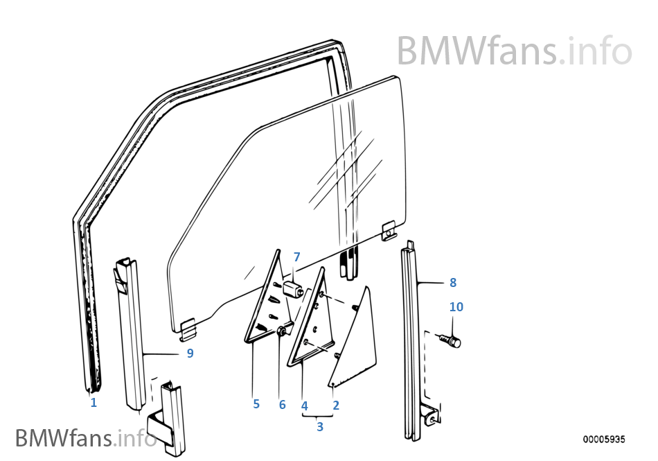

Дверь действительно второго перехода.
Тебе нужны:
1. Стекла второго перехода, они другие.
2. Нужны направляющие желобки. Детали 8 и 9. Без них стекло будет аццки болтаться, когда его опустишь.
3. Резинка (1), в которой стекло вверх-вниз ездит, должна быть длинной. Ну ее можно надставить кусками другого уплотнителя.

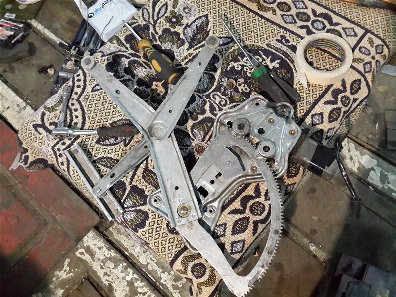

У тебя купе? А стеколоподъемник не от седана ли?
Стеклоподъемник змейкой был, по-моему, на первом переходе, и стекло у него другой формы, кажется, поэтому переклеить может не получиться.

Все правильно, у меня седан, а как понять с какого перехода стекло? У меня такое как на картинке выше, только вот полозья по которым ходят ролики стоят слишком раздвинуто так что ролики одновременно в два не одеваются, и слишком они спереди(( А за направляющие и уплотнитель я понял, спасибо ;)

« Ответ #4 : 08 Января 2014, 15:10:01 »
У стекла второго перехода нижняя грань ровная, а у первого - фигурная.

Или продать этот стеклоподъемник тем, у кого второпереходные потроха двери и купить первопереходный электростеклоподъемник, либо даже наколхозить универсальный.

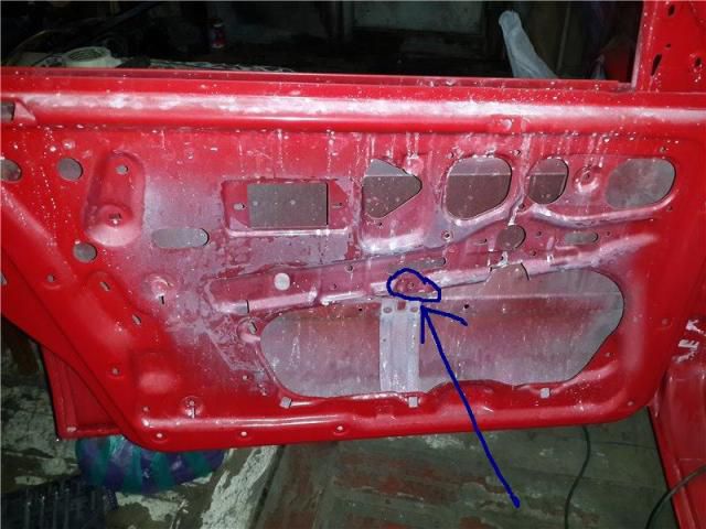

Народ, а какие точные различия дверей ВП и ПП? Что-бы сходу отличить...
  • Сообщений: 6073
  • Репутация +305/-15
  • Локация: МСКунцево
« Ответ #8 : 09 Января 2014, 19:24:39 »
Вот посмотри, точка крепления механизма. Обвел кружком и показал стрелкой. На ПП ее нет, приходится сверлить и гнуть дверь.

« Ответ #9 : 09 Января 2014, 19:27:01 »
Ясно, спасибо! Я так в принципе и подумал, но не был уверен. Походу у меня одна дверь ВП стояла. :)
