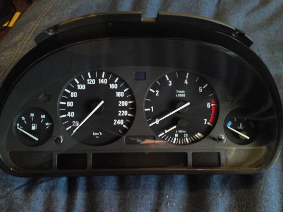

выкладываю видео первых тестов приборки на е30 кузове, с помощью вмешательств в кодировочные данные, стоит цель интегрировать приборку у кузов е30, без всяких делителей и т.д.
первым пунктом была поставлена задача поправить спидометр, поскольку по заводу он работает от асц, то в приборке был программно изменен способ пересчета импульсов, и их тип, для того чтобы она работала с родным датчиком от е30...
также стояла вторая задача, чтобы не пришлось пересылать приборку никуда, а можно было бы бы сделать кодировку удаленно, она тоже решена. т.е. вы покупаете приборку от е39 и я удаленно её могу подготовить для работы в е30 без всяких паяльников и т.п.
видео первого испытания... сорри за качество, т.к. пришлось ехать и снимать обе приборки, внимание заострено именно на спидометре, также есть возможность закодировать под любой тип мотора хоть 3 хоть 10 цилиндров, также можно реализовать показания как по кану так и по аналоговым входам, сейчас идёт работа по вычислению параметров бака...
работа ведется совместно с george_e30 (он любезно согласился предоставить приборку для опытов и и проделал работу по части hex)
видео работы спидометра

показания спидометра слегка разнятся, или показалось?
  • m40b18 1988 готовая
BMW_3xx_i
« Ответ #2 : 09 Января 2014, 10:33:06 »
внешняя шкала - мили, внутренняя - километры, там всё совпадает... и то это только первые тесты, ещё будем откатывать

приборка от е34 не умеет показывать вольтаж, мгновенную скорость, остаток в баке, температуру двига цифрами и т.д., тоесть в виде бонуса получается бк - покруче родного... но тут дело каждого... а при некоторых свапах такая приборка крайне рекомендуется... это решение не для м10 или м40 или даже м20....

поскольку бак на е30 не является идеально квадратным нужна корректировка по топливу согласно форме бака
ТРЕБУЕТСЯ АЛИГАРХ !!!
нужен богатый и респектабельный желающий, который может взять бак на 55 литров от ПП, купить 55 литров бензина и замерять значения сопротивления с шагом в 2 литра до уровня 30 литров, а потом 2 шага по 10 литров и полный... тоесть от нуля и до полного, доливая по 2 литра и меряя сопротивление ... шкала нужна для кодировок бака...
по 60 литровому баку данные сегодня к вечеру будут... а по 55 ни у кого с знакомых нету... потому есть просьба...
