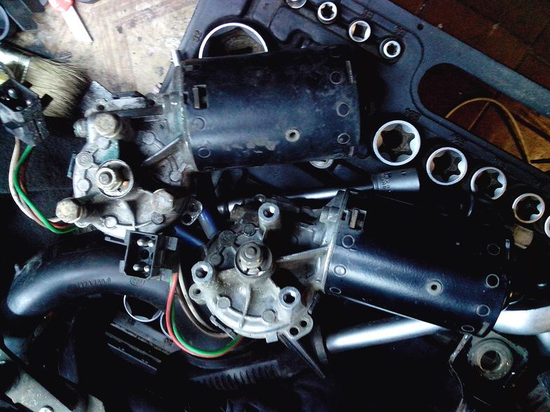

« Ответ #8 : 02 Февраля 2014, 21:59:02 »
нигде фоток не видел
так вот, там 3 щетки - одна на массу, одна на макс скорость, и одна на всё остальное
  • Врос в е30
  • Сообщений: 16333
  • Репутация +10526/-59
« Ответ #9 : 03 Февраля 2014, 00:12:28 »
Проблема, к слову, решилась заменой моторчика и реле. У моторчика, видимо, кончилась первая скорость, а что случилось в реле, я еще не нашел, на вид все целое..
« Ответ #10 : 04 Февраля 2014, 23:22:26 »
я своего поциента разобрал - у него внутри ржавчина, запах мочи, и недвигающиеся щетки. и канешно щетка медленых скоростей неконтачила. щетки по длине еще огого, потому просто вд-шкай облил, продул компресором, разработал, шлифанул коллектор и собрал обратно. самая изношеная щетка - правильно, щетка массы
  • Сообщений: 6073
  • Репутация +305/-15
  • Локация: МСКунцево
« Ответ #11 : 05 Февраля 2014, 12:17:37 »
А смазка так хорошо выглядит - это ты уже новую заложил?
« Ответ #12 : 05 Февраля 2014, 12:35:50 »
нет, это оригинал. новой я литола напихал туда отдуши
  • Сообщений: 32751
« Ответ #13 : 05 Февраля 2014, 12:47:41 »
Чёт хорошо этот оригинал выглядит, у меня оно там было потемневшее и погустевшее, как в прочем и везде. Я тоже литол пихал, всё отлично было.

« Ответ #15 : 05 Февраля 2014, 20:08:54 »
с етим моторчиком я машину и купил, но в придачу мне дали еще моторчик и плосмасовый кожух (!)
вот спустя время, я разобрал затарохтевший вентилятор печки и снял моторчик дворнеков с трапецией. тропецию перебрал/смазал, а моторчик который глючил, внешне сравнил с тем что шол в приданое, проверил на контакты напрямую - работает всё, решил что глюк был в разъёме. почистил разъем и облил иго вд, и собрал всё назад уже с плосмасовым кожухом. ну и в результате он падла на медленой опять глючить начал, тогда я разобрал тот что запосной увидел его ахуеный колектор и щотки.., потом разобрал блять опять щиток, моторчик печки, левый дворник и решотку, выковырял старый моторчик дворников, поставил запасной, собрал все обратно, и тогда разобрал етот старый.
т.е. тот что старый он не такой уж и старый но ноибнулся он я думаю быстро из-за отсутствия кожуха.
« Последнее редактирование: 05 Февраля 2014, 20:10:57 от Holland.9
  • Сообщений: 32751
« Ответ #16 : 05 Февраля 2014, 20:12:29 »
Вполне может быть. Ведь без кожуха вся вода с гумном на него льётся.
